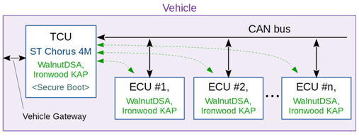

GTC解决方案将让意法半导体的客户能够为板载微控制器提供安全启动和安全固件更新等重要的安全功能,并使基于SPC58ECxx的TCU能够与整个车辆的资源有限的ECU相互验证,演示解决方案如下图所示:
