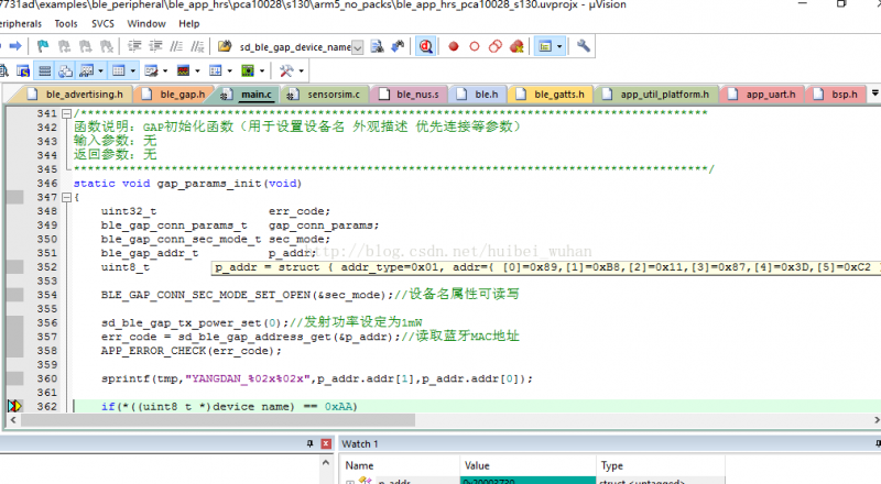

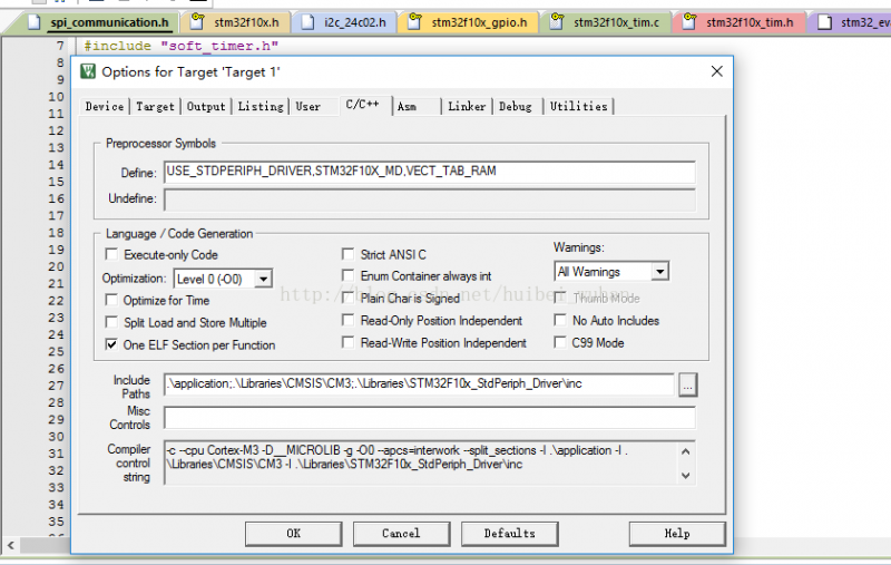

       上次调试STM32做了一次总结,此次在调试nordic 51822时发现局部变量地址给不出任何信息,导致无法查看局部变量值。通过和STM32的设置进行必较发现C/C++的编译器等级设置过高,而将一些局部变量优化掉而没有分配内存地址。
如下图所示,将optimzation优化等级从3等级降低到0等级后
后再查看局部变量p_addr,此值会自动出来。
等级0会为所有变量分配内存地址,这样便于程序开发调试。缺点是占用较大程序空间。
等级3会为优化掉局部变量,不会为其分配内存地址。这样不便于程序开发调试。好处是占用较小程序空间。
