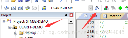

1.首先找到魔法棒,或者右键项目,选择第一个Options of........

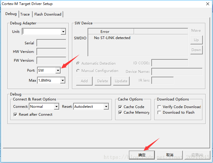

2.找到Debug ,选择stlink下载   点击setting
3.选择模式为SW模式,点击确定,进入下一步

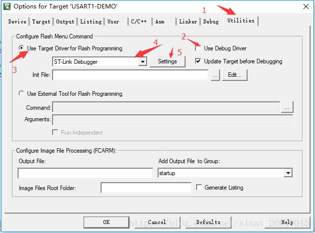

4.点击Utilities选项卡,先取消use debug driver ,然后再选择选择ST-Link Debugger,点击Settings

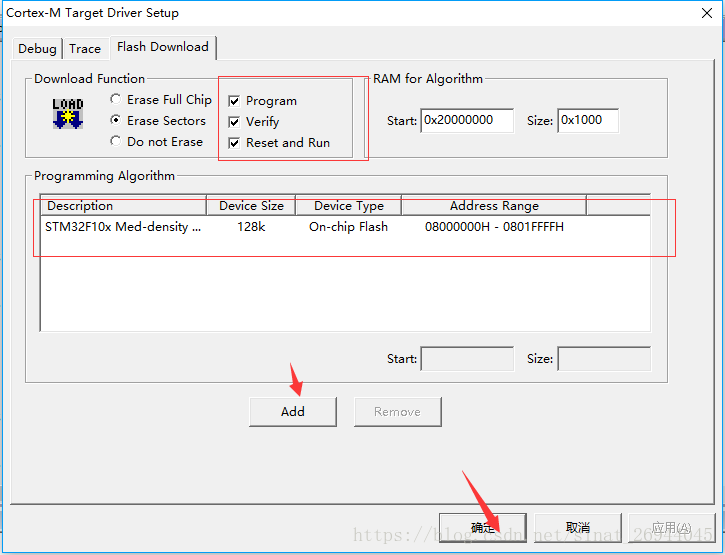

5.首先先是要打勾,然后根据芯片flash的大小添加相应的信息,最后点击确定  即可
