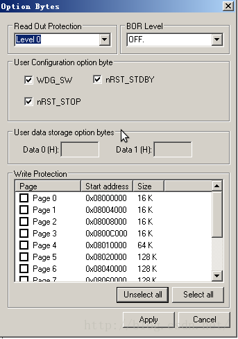

现象:提示family: Unknown device
           Read out protection is activated.
           Could not disable Read Out Protection!
分析:由于STM内部提供了数据保护,有读出保护和写保护。禁止读出保护起作用,那么下载器就读不出内容了。是为了防止盗版的功能。做产品应该使用。
解决办法:只能把写保护、读保护取消,并擦出整个芯片。
首先,连接板子与PC,进入Dos命令行,进入C:\Program Files\STMicroelectronics\STM32 ST-LINK Utility\ST-LINK Utility目录下,执行ST-Link_CLI.exe -c SWD UR -OB RDP=0
这样就可以把读保护去掉了。 这一步或许不用也可以,因为已经好了,我没办法再次测试,所以不能确定这一步的必要性(王工备注)。
然后,再次启动STM32 ST-LINK Utility,先不要点“Connect”,直接进入Target > Option Bytes菜单 将BOR选为0 将Write proctection 都清空,如下图所示:
点击“Apply”。
然后,Connect和Full Chip Erase。就OK了。

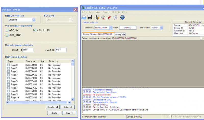

下面的图  是 自己试的
