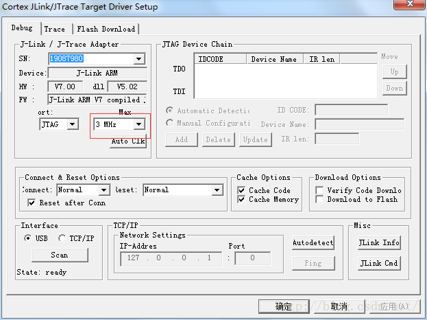

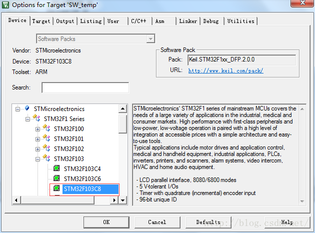

好久没玩stm32了,最近有个项目刚好要用到stm32,可是在编译正确后,始终下载不了,一会出现这个错误,一会出现这个错误。现把我遇到的几个错误及解决方法记录如下。
1.ERROR:Flash Download failed - "Cortex-M3"
2.Overlapping of Algorithms at Address **
3.Flash Timeout,Reset the Target and try again.
这几个错误都被我一次性遇到了(!汗)。解决无非就是注意几点(我用的是MDK V5.16a)。截图留存。
首先是检查Device选对没有,必须和你的Target Board一致。
速度不能调得太高,否则会出错。
检查Programming Algorithm是否与你所选芯片相符,如果不符合,点击Remove或者Add。
