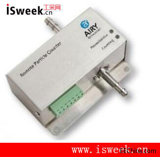

远程粒子计数器P230用于测量流速在0.1 CFM (2.83 LPM) 粒径为0.3和 0.5 μm 的粒子计数器。通过Modbus™ RTU 或 Modbus™ ASCII可轻易将其测量数据集成到实施监控或楼宇管理系统中。P230 是目前市场上体积小的远程粒子计数器,安装简单。 Airy Technology P230 符合ISO21501-4 ,保修两年。
远程粒子计数器P230产品特点:
测试范围为0.3和0.5um的粒子
长寿命激光二极管
Modbus RTU 或 Modbus ASCII 输出
200万每立方英尺浓度限值
符合ISO 21501-4 和 JIS B9921 标准
轻质不锈钢外壳
易于清洗和擦拭
两年保修期

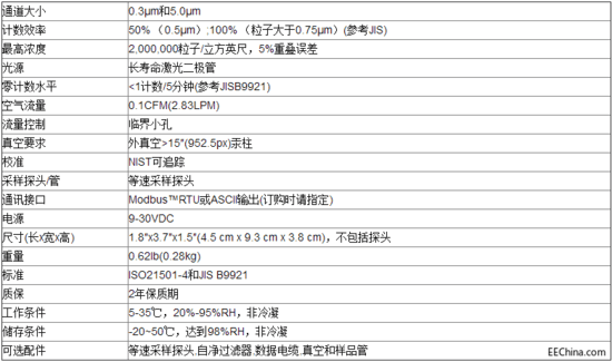

远程粒子计数器P230产品参数:
81.png?imageView2/2/w/550
