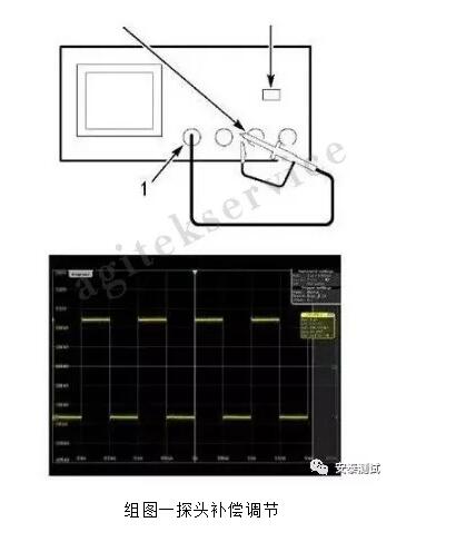

下面详细讲解一下探头补偿调节的操作步骤
1. 将示波器探头连接到通道,按前面板上的PRESET(预设)按键(左侧面板设置区域中)。将探头信号端和参考地连接到示波器面板上的参考输出,然后按 Autoset(自动设置)。如果使用探头钩式前端附件,请将信号针前端牢固连接在探头上,确保正确连接。
如组图一所示:

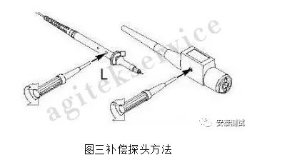

2.检查所显示波形的形状,可能会出现的情况如图二。
过度和不足都需要调节探头,以能更好的测试准确值。
3.如果波形不正确,请调整探头。如下图三所示,直至波形为上面的补偿正确波形。
以上的工作虽然看似简单但是工程师往往会忽略。为了使测量更精确,请一定要注意检验。这两个校准工作是在使用任何示波器的时候都应该要进行的工作。

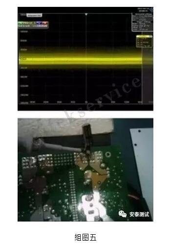

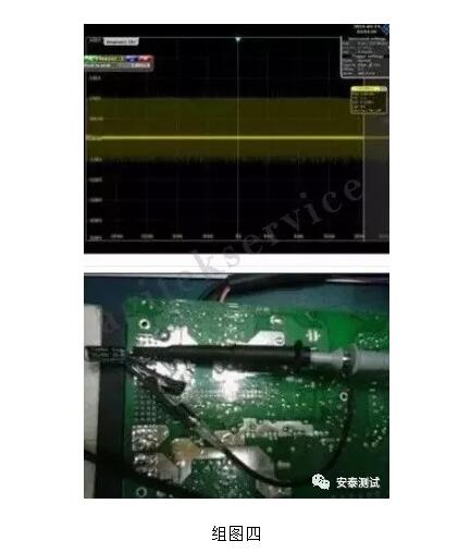

下面再分享一些示波器测试电压纹波的注意事项
很多工程在测量纹波的时候也不会关注那么多,也是想当然直接就测试。因为示波器使用方法的差异测试,结果也是有差异的。下面就同一个产品同一个测试点不同测量方法得出的测量结果举例说明:
下面是测试纹波的图解和分析
下面看看组图四测试结果分析
组图四的测试纹波的结果值3.9921V比图五0.126V大很多,但是组图四的测试值是不真实的。问题分析:其实产品没有问题,只是测试方法有问题而已。
现在我们就来指出问题点
第一个错误是使用了长的接地线。
第二个错误是将探头形成的环路和接地线均置于电源变压器和开关元件附近。
第三个错误是示波器探头和输出电容之间存在多余电感。
由于这些不注意,导致拾取了很多高频信号,变压器的磁场,开关的电场,以至于示波器抓出来的波形有高频杂讯掺杂在里面显示出来。
第四个错误是量程太大。
那么如何才能准确测试纹波呢
准确测试纹波需要使用示波器带宽限制来测量纹波,以防止拾取并非真正存在的高频杂讯。示波器带宽设置为20M即可。去掉探头"帽子"和地线夹,以防止长地线形成的天线效应。用近地线缠绕在探头和地之间。罗德与施瓦茨公司有专门提供配套的短地线。可以考虑在信号与地之间并联一个0.1uf和一个10uf电容做去耦。电容的PIN 脚的长短也影响了测试的值。
