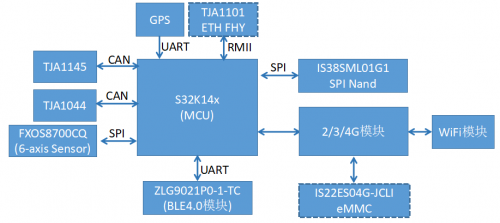

  方案框图一:

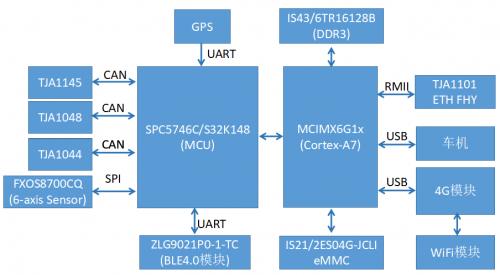

  方案框图二:
  方案特点:
  主控MCU:
  SPC5746C/S32K14x符合功能安全ASIL-B等级;
  支持3-8路CAN,1路以太网;
  内置硬件加密模块;(支持多种加密方式,包括AES-128)
  支持多种功耗模式,超低待机功耗;
  CAN收发器:
  TJA1145,支持CAN ID 唤醒;
  TA1043,支持CAN总线唤醒;
  TJA1044,优越的EMC性能;
  蓝牙BLE:
  ZLG9021模块,UART转BLE 透传模块;
  板载PCB 天线,设计简单方便;
  可升级到BLE 5.0模块;
  存储:
  SPI NAND Flash:IS37SML01G1(工业级)、IS38SML01G1(汽车级);
  4GB eMMC :IS21ES04G(工业级)、IS22ES04G(汽车级);
  Nand Flash:IS34ML04G084(工业级)、IS35ML04G084(汽车级);
  方案支持:
  提供SPC5746C/S32K14x的硬件参考设计;
  提供SPC5746C/S32K14x的软件驱动参考设计;
  提供CAN BootLoader 软件参考设计。
