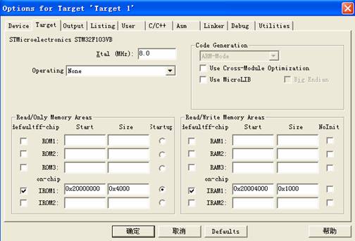

设定程序下载地址,如下图所示,IROM1的地址指向了STM32的ram空间。
空间大小如何分配取决于自己的需求。本款处理器内部ram大小为20K,分配16K给只读区,4K给可读可写区。这样IROM设定的大小为0x4000,IRAM1的起始就变为0X20004000,大小只剩下0X1000。

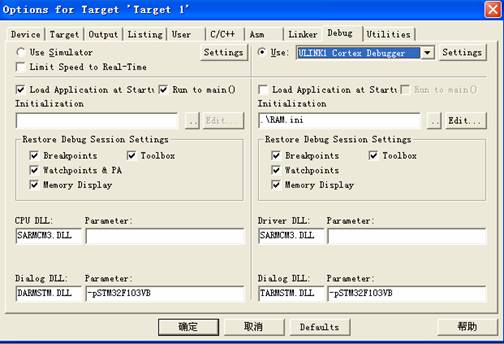

Debug标签选择ULINK1 Cortex Debugger(软件采用yjgyiysbcc兄crack方法)。不选Load Application at Start,在Initialization中加入启动脚本RAM.ini。
RAM.ini中具体内容如下:
FUNC void Setup (void) {
  SP = _RDWORD(0x20000000);          // Setup Stack Pointer
  PC = _RDWORD(0x20000004);          // Setup Program Counter
  _WDWORD(0xE000ED08, 0x20000000);   // Setup Vector Table Offset Register
LOAD XXX.axf INCREMENTAL      // Download,红色代表工程文件名.axf
Setup();                             // Setup for Running
g, main
Utilities下Update Target before Debugging不选
这样添加后就可以在RAM中调试了。

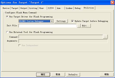

1)  设定调试工具为ULINK1 CORTEX DEBUGGER,如下图所示,不需要设定起始脚本。

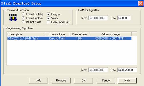

2)  在Utility中设定选择ULINK1 cortex debugger,并设定编程算法。如下图所示。
之后就可以FLASH调试了。
