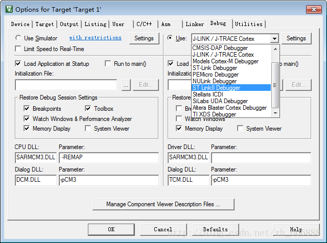

1.关闭Keil软件
2.下载以下压缩包STlink II相关文件,包含三个文件ST-LINKII-KEIL.dll,StorAcc.dll和TOOLS.INI
3.将ST-LINKII-KEIL.dll和StorAcc.dll复制到Keil\ARM\BIN目录下,。
4.打开TOOLS.INI文件,文件在Keil目录下。在[ARMADS]下和[ARM]添加以下TDRV7=BIN\ST-LINKII-KEIL.DLL(“ST LinkII Debugger”),可以参照压缩包的样例文件。
5.打开keil,打开调试选项,选择Debug,如下图
这里写图片描述
选择STlink II Debugger,点击Settings

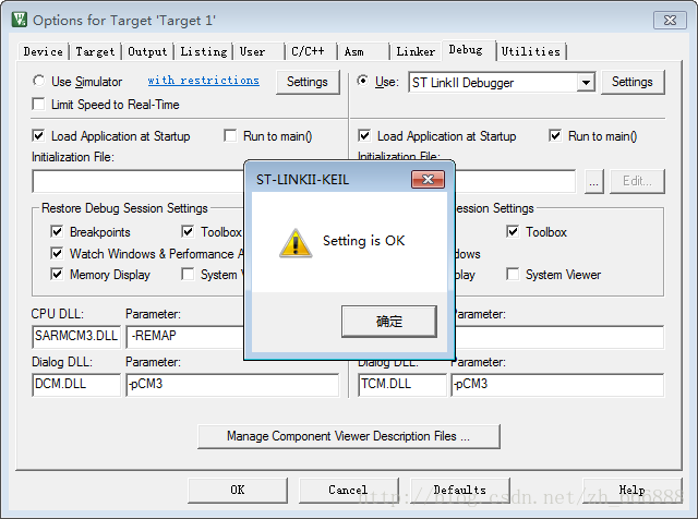

这里写图片描述
显示如图就设置完成了。
