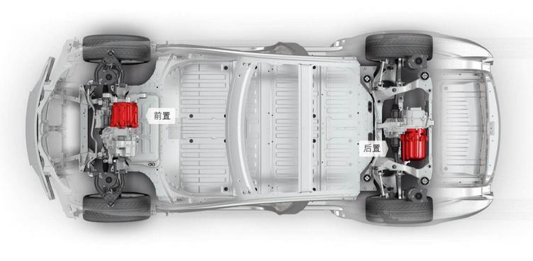

1、转矩耦合
顾名思义,转矩耦合就是两个电动机的转矩相加,动力系统输出的转矩是两台电机转矩的和,但是两台电机的转速是相同的(或者固定比例)。

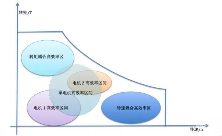

我们知道,每台电机都有一个高效率的区间,而转矩耦合让系统在两个电机各自的高效率区间的基础上又增加了一个高效率区间,达到了三个高效率区间。这种系统的优势是结构简单,比如可以直接一台电机驱动前轴,一台电机驱动后轴,控制算法也更简单,特斯拉Model S采用的就是这种系统。

同样的道理,两个电机在高效率区间工作,系统又增加了一个高效率区间,达到了三个高效率区间。转速耦合一般采用行星齿轮作为耦合机构,结构要更复杂一点,这种方式转矩偏小,所以一般适合轻载且负荷变化较小的微型汽车。
3、转矩转速双耦合
双耦合(也称为混合耦合)是通过更加复杂的动力传输组件,让两台电机既可以实现转矩耦合,又可以实现转速耦合,如此两个电机的高效率工作区间,在转速耦合和转矩耦合的情况下,各增加一个高效率区间,从而达到了四个高效率区间。

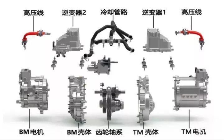

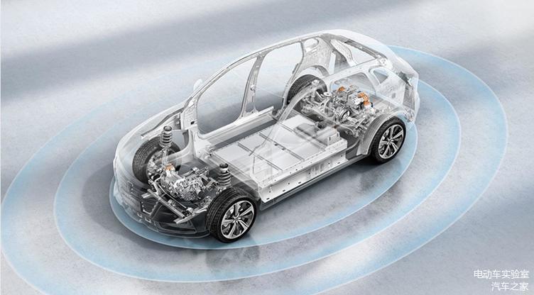

Marvel X为了提高效率,采用了前面讲的双耦合的方式。为了达到7s左右的加速,需要大概140kW的驱动电机,通过双电机驱动,使用一台85kW的主驱动电机(TM)和一台52kW的辅助驱动电机(BM),其中TM电机一直连接车轮,BM电机通过两速的变速箱按需接入,称为DM EDS系统,其结构如下。
下面我们来看下这两台电机在不同的工况下是如何配合工作,实现更高的效率的。
低速阶段,TM电机工作,而当需要强力加速时,BM电机连接1档接入,两者转矩耦合,叠加后的转矩轻松实现7s左右的百公里加速。
中高速阶段,系统根据工况自动选择工作电机,让系统一直处于高效率区间。
高速轻载阶段,系统将BM电机连接2档接入,通过转速耦合,此时依然能让两台电机工作在高效率区间。
通过这些不同的工况下两台电机的协调配合,让整个系统在不同的车速、负载区间都能在最大程度上工作在高效率区间,整体效率提升在10%左右,既保证了性能需求,又保证了系统的续航,百公里电耗降低到14.2度。这就是为什么Marvel X只用了特斯拉(Model S 75D)70%电量,实现了相近的实际续航(400km)。当然,特斯拉Model S 75D使用的是异步电动机,我之前在文章中也说过,异步电动机的效率不如永磁同步机,功率密度也不占优势,但是其过载能力更强,所以性能方面Model S 75D还是有相当优势的。
