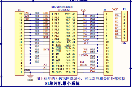

3.双重功能的P3引脚
由最小系统板的原理图可知,P3.0~P3.7的引脚对应着RXD,TXD,INTO,INT1,T0,T1等,说明P3引脚既是 I/O口,由有别的功能,这个功能就是中断功能。
4.8051中断体系
8051的单片机有5个中断源,2个优先级
由上图可知,INT0是通过引脚P3.2,INI1时通过引脚P3.3,定时器T0和T1是分别通过引脚P3.4和P3.5的

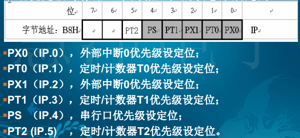

(4)中断优先级控制寄存器(IP)-------设置各中断的优先级

IP优先级寄存器(对应为设置成1说明优先级设置成高,8051只有高低两种优先级)
6.中断的优先级
8051只有高低两种优先级,默认下优先级从高到低:INT0 > T0 > INT1 > T1 > 串行中断。
1.高优先级的中断可以打断低优先级的中断。
2.正在响应的中断,不能被同级或者低级的中断打断。
3.同时发生几个中断,先响应优先级高的中断

把开发板的P3.2用杜邦线接到GND上,就会触发中断,发现LED亮起来了。(为什么是P3.2?因为由最上面的原理图可知道INT0的引脚是P3.2)
9.定时器/计数器中断工作原理
1.由最上面的最小系统原理图可以看出,定时器T0和T1分别对应的引脚是P3.4和P3.5

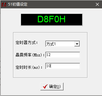

10.定时器/计数器定时数值的计算
例:我要定时10ms。晶振频率是12M,工作模式在方式1
f = 12M/12 =1M   (因为要12分频),也就是说 1秒 1000000个机器周期,10ms有10000个机器周期。
65536 - 10000 = 55536 ,意思是 计数器从65536 一直减到 55536 所用的时间就是10ms。
55536的十六进制是0xD8F0
所以设置 TH0 = 0XD8,TL0=0XF0
下面给出代码
或者直接下载一个C51定时器计算器:
