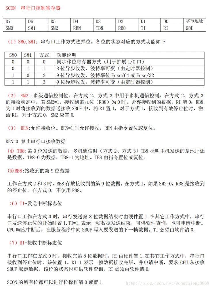

SBUF 寄存器:它是两个在物理上独立的接收、发送缓冲器,可同时发送、接收数据,可通过指令对SBUF 的读写来区别是对接收缓冲器的操作还是对发送缓冲器的操作。从而控制外部两条独立的收发信号线RXD(P3.0)、TXD(P3.1),同时发送、接收数据,实现全双工。
  串行口控制寄存器SCON(见表1) 。
表1 SCON寄存器
表1 SCON寄存器
  表中各位(从左至右为从高位到低位)含义如下。
  SM0 和SM1 :串行口工作方式控制位,其定义如表2 所示。
表2 串行口工作方式控制位
表2 串行口工作方式控制位
  其中,fOSC 为单片机的时钟频率;波特率指串行口每秒钟发送(或接收)的位数。
  SM2 :多机通信控制位。 该仅用于方式2 和方式3 的多机通信。其中发送机SM2 = 1(需要程序控制设置)。接收机的串行口工作于方式2 或3,SM2=1 时,只有当接收到第9 位数据(RB8)为1 时,才把接收到的前8 位数据送入SBUF,且置位RI 发出中断申请引发串行接收中断,否则会将接受到的数据放弃。当SM2=0 时,就不管第位数据是0 还是1,都将数据送入SBUF,并置位RI 发出中断申请。工作于方式0 时,SM2 必须为0。
  REN :串行接收允许位:REN =0 时,禁止接收;REN =1 时,允许接收。
  TB8 :在方式2、3 中,TB8 是发送机要发送的第9 位数据。在多机通信中它代表传输的地址或数据,TB8=0 为数据,TB8=1 时为地址。
  RB8 :在方式2、3 中,RB8 是接收机接收到的第9 位数据,该数据正好来自发送机的TB8,从而识别接收到的数据特征。
  TI :串行口发送中断请求标志。当CPU 发送完一串行数据后,此时SBUF 寄存器为空,硬件使TI 置1,请求中断。CPU 响应中断后,由软件对TI 清零。
  RI :串行口接收中断请求标志。当串行口接收完一帧串行数据时,此时SBUF 寄存器为满,硬件使RI 置1,请求中断。CPU 响应中断后,用软件对RI 清零。

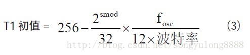

  从而波特率的计算公式由公式(2)所示:
这里写图片描述
  在实际应用时,通常是先确定波特率,后根据波特率求T1 定时初值,因此式(2)又可写为:
这里写图片描述
C51串行口有0、1、2、3四种工作方式。
方式0:8位同步移位寄存器方式
方式1:10位通用异步通信
方式2:11位异步通信
方式3:可变波特率11位异步通信。
方式0:同步移位寄存器方式,波特率固定为fosc/12.
由RXD(P3.0)引脚输入和输出数据,由TXD(P3.1)引脚输出同步移位时钟。
发送:当执行一条写SBUF的指令(MOV SBUF ,A)时,就启动串行数据的发送。
接收:当满足REN=1(允许接受)且接收中断标志RI=0是,就会启动一次接受过程。
方式1:10位通用异步通信
一帧信息为10位:1位为起始位(0),8位数据位,1位停止位(1)
TXD(P3.1)是发送端。RXD(p3.2)是接收端。
采用T1作为串行口接收和发送的波特率发生器,数据传输波特率可调,由T1的溢出决定,可用程序设定。
TI:发送中断标志
方式0中,在发送第8位末尾置位;其它方式中,在发送停止位开始时设置。TI=1表示发送帧结束。由硬件置位,用
软件清零。必须清零,因为如果TI始终等于1,则表示发送帧结束,也就不会再发送帧 。(TI=1表示一直处于中断状态,也就无法发送了,所以要清零)
RI:接收中断标志
方式0中,在接收第8位末尾置位;其他方式中,在接收停止位中间设置,RI=1表示帧接收结束。由硬件置位,用软件清除。(RI=1表示一直处于中断状态,也就无法接受了,所以要清零。)
TI和RI是同一个中断源,两者共用一个中断向量。CPU事先不知道是发送中断TI还是接收中断RI产生的中断请求,所以在全双工通信时,必须由软件来判别。
REN:允许接收位
REN=0,禁止接收;REN=1,允许接受。软件设置。
TB8:方式2和方式3中要发送的第9位数据。在通信协议中,常规定TB8为奇偶校验位。在8051多机通信中,
TB8用来表示主机发送的是地址还是数据:TB8=0为数据,TB8=1为地址。用软件来置位/清除。
RB8:方式2和方式3中接受到的第9位数据。
方式1中接收到的是停止位。方式0中不使用这一位

定时器T1作为波特率发生器,其公式如下:
波特率=2^SMOD/32 * 定时器T1溢出率
T1溢出率= T1计数率/产生溢出所需的周期数
式中T1计数率取决于它工作在定时器状态还是计数器状态。当工作于定时器状态时,T1计数率为fosc/12;当工作于计数器状态时,T1计数率为外部输入频率,此频率应小于fosc/24。产生溢出所需周期与定时器T1的工作方式、T1的预置值有关。
定时器T1工作于方式0:溢出所需周期数=8192-x
定时器T1工作于方式1:溢出所需周期数=65536-x
定时器T1工作于方式2:溢出所需周期数=256-x
因为方式2为自动重装入初值的8位定时器/计数器模式,所以用它来做波特率发生器最恰当。
当时钟频率选用11.0592MHZ时,取易获得标准的波特率,所以很多单片机系统选用这个看起来“怪”的晶振就是这个道理。
下表列出了定时器T1工作于方式2常用波特率及初值。
常用波特率 Fosc(MHZ) SMOD TH1初值
19200 11.0592 1 FDH
9600 11.0592 0 FDH
4800 11.0592 0 FAH
2400 11.0592 0 F4H
1200 11.0592 0 E8H
例如9600 11.0592 0 FDH
波特率=定时器T1溢出率
产生溢出所需的周期数=256-FD(253)=3
SMOD=0 11059200/12*3 *1/32=9600
