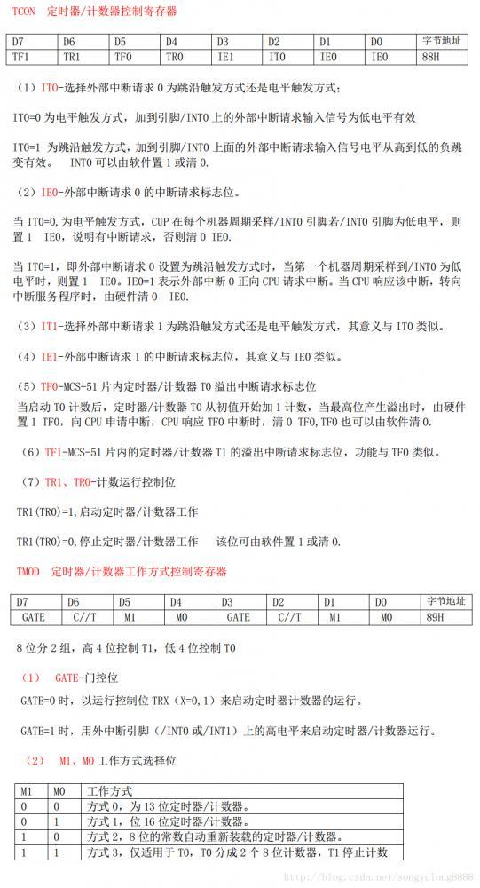

这里写图片描述
GATE=0用TR0和TR1来控制T1和T0的启动,GATE=1则用外部中断来控制。
C/T为0表示定时器模式。为1表示计数器模式,对T0或T1的外部负跳变脉冲计数。
定时器初值的计算:
TH0 = (65536 - (24/12) * 1000)/256; //65536 Timer0 M1=0,M0=1 工作在模式1,16位定时/计数器,2^16=65536 24Mhz晶振 1000um = 1ms
TL0 = (65536 - (24/12) * 1000)%256;
THX=(2^定时器位数 - (晶振频率/12) * 定时时间um) / 256;
TLX= (2^定时器位数 - (晶振频率/12) * 定时时间um) % 256;
注意:记得开总中断 EA = 1;
