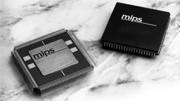

那么开源的MIPS指令集和RISC-V指令集之间不可避免也会产生竞争关系,它们的竞争态势会如何呢?笔者分析下它们之间的对比情况:首先,现在MIPS指令集的软件生态还是强于新生的RISC-V,毕竟它是最早的商用RISC指令集架构,虽然败于ARM,但积累的软件和开发工具还是非常可观的,尤其在原来占优势的领域。但这次开源的是MIPS R6指令集,这是一个大幅修改近乎全新的指令集架构,和以前的MIPS指令集区别极大,也就是那些历史遗产实际上毫无用处,一个没有历史遗产的全新指令集,那不就是另外一个RISC-V吗?甚至它的生态还不如现在整个行业全情投入的RISC-V,利用MIPS这个名头来打历史情怀牌,实际上却是一个新手,这次WaveComputing的营销噱头有点过。再从处理器内核架构的成熟度方面来讨论,MIPS历史上的那些内核是很成熟,但新指令集已经改变,内核是重新设计的,这个成熟度其实无从说起,RISC-V最早的内核甚至比它们更早。
