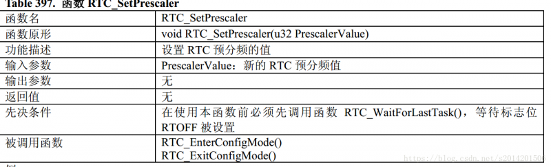

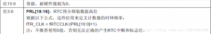

接下来的时钟配置选择打开外部低速时钟LSE,它向RTC提供时钟频率。它频率为是32.768KHZ.我们需要分频后使用它。分成1HZ。
根据上图1HZ = 32768/(32767+1)  所以RTC_SetPrescaler(32767)就能明白什么意思了吧。
为RTC提供时钟频率还是有两种选择的,这里我们用一种就够了。
RTC_WaitForLastTask()和RTC_WaitForSynchro()都是等待最近的写操作完成的意思,在RTC配置的时候这两条尤其第一条都是很重要的,如果添加位置不当或缺失程序有时候会卡在一个地方。

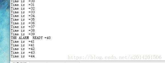

下面就是程序运行的结果。

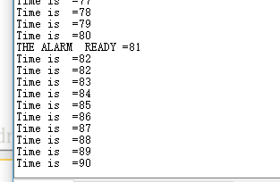

要注意的一点就是在中断函数里面如果把判断秒中断的函数写在了判断闹钟中断的前面,就会得到THE ALARM READY=41。。。还有一点就是就算没有写反,下一次闹钟的时间是81秒,如图
