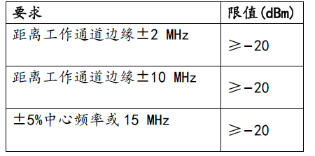

表1提供了偏离额定工作频率的特定频率的最小阻塞电平。表中的值表示在不超过有用性能的情况下,无用干扰信号的最小功率水平。
表1.接收1类阻塞电平
image.png?imageView2/2/w/550
此外,该标准还要求针对有用信号,用40 dB增量电平重复阻塞测试。

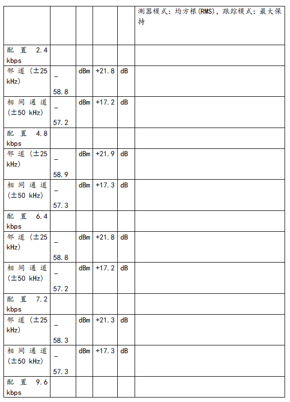

邻道选择性是接收器在存在无用信号时按预期工作的能力。无用信号与有用信号的差别在于OCW的频差。在频率偏移以外,邻道选择性与阻塞类似。当将有用信号的功率电平设为高于灵敏度电平3 dB或等式2中的参考电平时(以较高者为准),最小邻道选择性为-50 dBm。

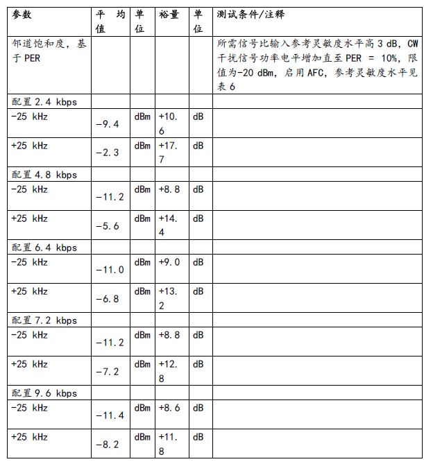

邻道饱和度
邻道饱和度是接收器在有用信道中存在强信号以及邻道中存在强信号时按预期工作的能力。邻道中的信号频率与有用信道中的信号频率不同,差值等于设备声明的邻道间隔。邻道饱和度类似于邻道选择性,只是有用信号的功率电平比灵敏度电平或等式2中参考电平(以较高者为准)高43 dB。最小邻道饱和度为-20 dBm。

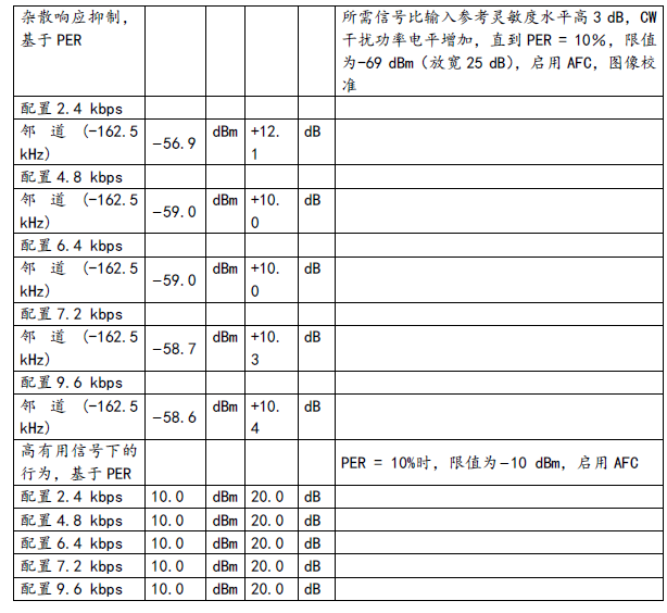

杂散响应抑制
杂散响应抑制是接收器在可获得响应的任何其他频率下存在无用未调制信号且性能下降不超过给定水平的情况下,检测有用调制信号的能力。有关定位这些杂散频率的更多信息,请参阅ETSI EN 300 220-1文档。除了偏移频率为杂散频率之外,杂散响应抑制类似于阻塞。最小杂散响应抑制为-44 dBm。如果杂散频率的偏移小于工作频率的0.1%,则限值放宽25 dB。
高有用信号电平下的行为
高有用信号电平下的行为描述了接收器在工作信道中存在强有用信号时按预期工作的能力。高有用信号电平下的行为类似于灵敏度,只是功率电平增加,直到不再满足所需的性能标准或达到指定的测试限值。限值为−10 dBm。

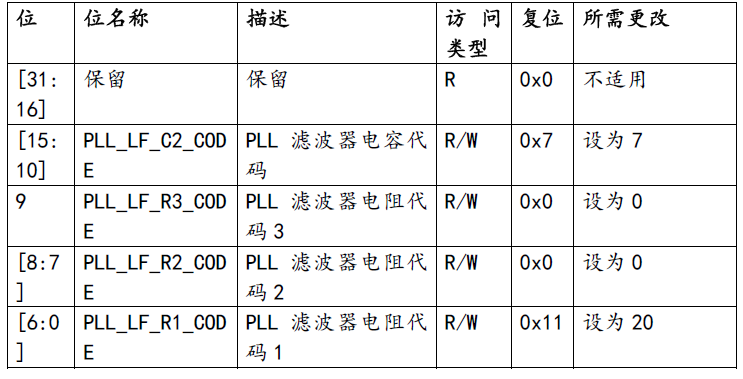

PLL环路滤波器寄存器
地址:0x40004024;复位:0x00001C11;名称:PLL_LF
表4.PLL_LF的位描述
位名称
描述
访问类型
复位
所需更改
[31:16]
保留
保留
0x0
不适用
[15:10]
PLL_LF_C2_CODE
PLL滤波器电容代码
R/W
0x7
设为7
PLL_LF_R3_CODE
PLL滤波器电阻代码3
R/W
0x0
设为0
[8:7]
PLL_LF_R2_CODE
PLL滤波器电阻代码2
R/W
0x0
设为0
[6:0]
PLL_LF_R1_CODE
PLL滤波器电阻代码1
R/W
0x11
设为20

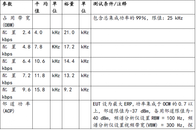

发射器数据
表7.发射器数据

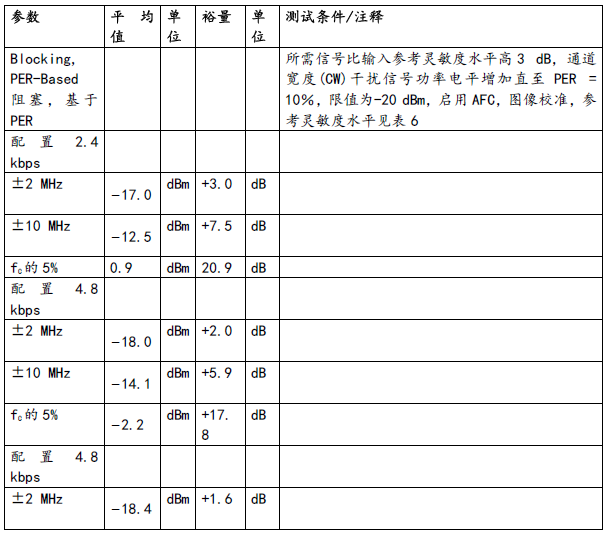

Blocking, PER-Based
阻塞,基于PER
所需信号比输入参考灵敏度水平高3 dB,通道宽度(CW)干扰信号功率电平增加直至PER = 10%,限值为-20 dBm,启用AFC,图像校准,参考灵敏度水平见表6
配置2.4 kbps
±2 MHz
−17.0
dBm
+3.0
dB
±10 MHz
−12.5
dBm
+7.5
dB
fC的5%
0.9
dBm
20.9
dB
配置4.8 kbps
±2 MHz
−18.0
dBm
+2.0
dB
±10 MHz
−14.1
dBm
+5.9
dB
fC的5%
−2.2
dBm
+17.8
dB
