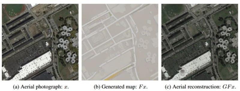

在早期的结果中,代理都完成得不错,或者说看起来还不错。让团队注意到问题的,是在代理用街道地图重建航空图片时,出现了许多在街道地图上没有的细节。比如,屋顶上的天窗就在转换过程中,从街道地图上被隐去,但又在逆向转换后神奇地出现在了航空图片中。
图A为航空拍摄画面,图B为转换后的街道地图,图C为从图B逆向转换出的航空拍摄画面,可以看出图A和C中的许多小点都没有在B中得到呈现。

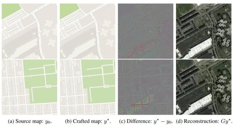

上图中D就是实际编入左侧地图中的航空图像。图C是将计算机编入的图片区别可视化的结果,可以看到可视化后的图像与航空图像有相似之处,但如果不经过可视化,就完全看不出航空图像的影子。
这种将数据编入图像的做法并不新鲜,名为隐写术,给图片加水印、给照片加元数据设置时都会用到。但计算机为了完成任务而自己创造隐写方法,还是相当新鲜的现象。
