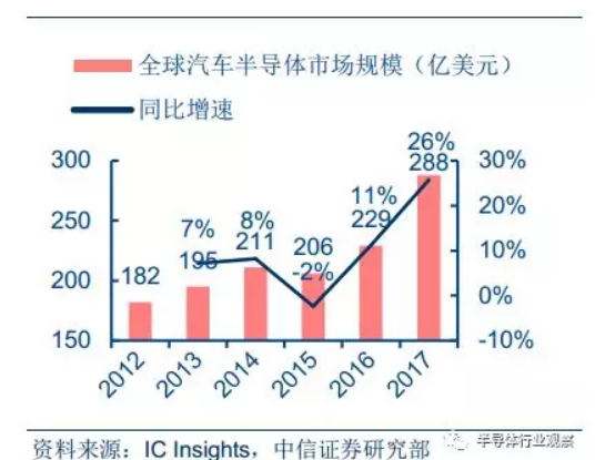

伴随汽车智能化提速,汽车半导体加速成长。 2017 年全球汽车销量 9680 万辆(+3%);汽车半导体市场规模 288 亿美元(+26%),增速远超整车。
image.png?imageView2/2/w/550
全球汽车半导体市场规模(亿美元)

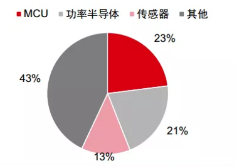

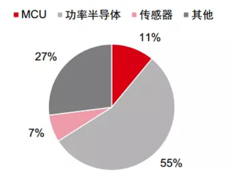

汽车半导体按种类可分为功能芯片 MCU(Microcontroller Unit)、 功率半导体(IGBT、 MOSFET 等)、 传感器及其他。 根据Strategy Analytics, 在传统燃油汽车中, MCU 价值量占比最高,为 23%;在纯电动车中,MCU 占比仅次于功率半导体, 为 11%。
燃油汽车半导体按种类分类

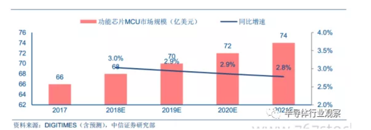

DIGITIMES 预测,功能芯片 MCU 市场规模有望从2017 年 66 亿美元稳步提升至 2020 年 72 亿美元。

纯电动汽车半导体按种类分类

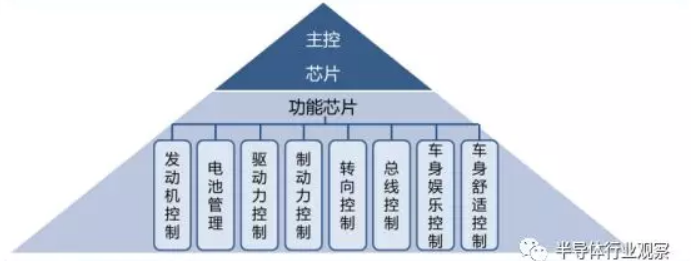

汽车芯片:主控芯片&功能芯片

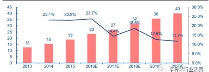

我们认为,主控芯片市场规模有望快速成长, IHS预测 2020 年可达 40 亿美元。
汽车主控芯片市场规模(亿美元)

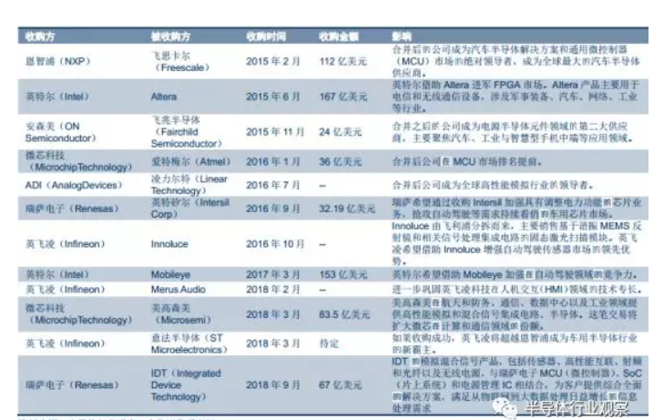

汽车半导体行业近年兼并收购事件

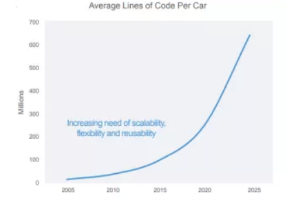

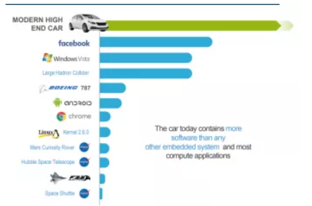

智能驾驶涉及人机交互、视觉处理、智能决策等, AI 算法和芯片是核心。 据恩智浦统计,目前一辆高端汽车已经搭载超过 1 亿行代码,远超飞机、手机、互联网软件等,未来伴随自动驾驶的渗透率及级别提升,汽车搭载的代码行数将呈现指数级增长。自动驾驶软件计算量已经达到 10 个 TOPS(Tera Operations Per Second,万亿次操作每秒)量级。
汽车已经搭载超过 1 亿行代码
传统汽车 MCU 的算力难以满足自动驾驶汽车的计算要求, GPU、 FPGA、 ASIC 等 AI 芯片进入汽车市场。
汽车搭载的代码行数指数级增长

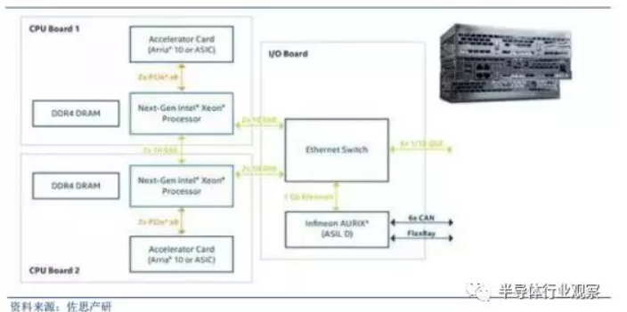

谷歌 Waymo:采用英特尔 CPU+Altera FPGA 方案,英飞凌 MCU 作为通信接口。谷歌 Waymo 的计算平台采用英特尔 Xeon 12 核以上 CPU,搭配 Altera 的 Arria系列 FPGA,并采用英飞凌的 Aurix 系列 MCU 作为 CAN 或 FlexRay 网络的通信接。
谷歌 Waymo 的计算平台架构

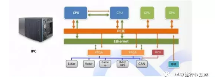

百度 Apollo: 恩智浦/英飞凌/瑞萨 MCU+赛灵思 FPGA/英伟达 GPU。 百度无人驾驶样车采用 IPC(Industrial Personal Computer,工控机)方案, 但工控机的体积和功耗难以满足量产化要求,因而百度也推出了适合于量产的域控制器嵌入式方案。 将各个传感器的原始数据接入到 Sensor Box 中,在 Sensor Box 中完成数据的融合,再将融合后的数据传输到计算平台上进行自动驾驶算法处理。百度自动驾驶专用计算平台 ACU(Apollo Computing Unit)定义了三个系列产品: MLOC(高精定位, MCU)、 MLOP(高精定位+环境感知, MCU+FPGA)、 MLOP2(高精定位+环境感知+决策规划, MCU+GPU)。
百度 Apollo 的工控机计算平台架构

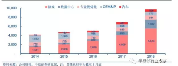

英伟达收入净利润快速增长,汽车为长期动力。 英伟达是 GPU 领域龙头,常年保持超70%市占率。 英伟达 2018 财年(对应 2017 自然年) 收入 97.1 亿美元,同比+40.6%;净利润 30.5 亿美元,同比+82.9%。 按照应用类别拆分, 英伟达的业务包括游戏、数据中心、专业视觉化、 OEM&IP、汽车业务五类。其中游戏为主要收入来源, 2018 财年收入占比 57%。数据中心业务占比快速提升,从 2014 财年 5%提升至 2018 财年 20%。汽车业务虽然占比较低, 2018 财年 6%,但同比增速较高。
英伟达按业务类别拆分营业收入(百万美元)

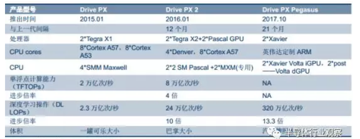

英伟达自动驾驶汽车平台 Drive PX: 将深度学习、传感器融合和环绕视觉相结合,力求改变驾驶体验。 Drive PX 的主要功能包括: 1)传感器融合,可以融合来自 12 个摄像头、激光雷达、毫米波雷达和超声波传感器的数据; 2)计算机视觉和深度神经网络,适用于运行 DNN(Deep Neural Network,深度神经网络)模型,可实现智能检测和跟踪; 3)端到端高清制图,可快速创建并不断更新高清地图; 4) 软件开发工具包 DriveWorks,包含了可供参考的应用程序、工具和库模块。
英伟达自动驾驶汽车开发平台 DRIVE PX 系列对比

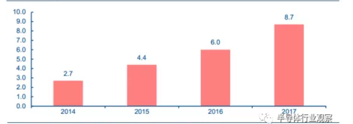

截至 2017 年底, Mobileye的产品已经被用于 27 个整车厂的 313 款车型,当年出货量 870 万颗。 2017 年 3 月英特尔以 153 亿美元收购 Mobileye,打造英特尔车队。 车队将包括各种汽车品牌和车型,以展示其多功能性和适应性。 L4 级车辆将被部署在美国、 以色列和欧洲进行测试。
Mobileye 芯片出货量(百万)

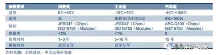

汽车级芯片 vs 消费类、工业级芯片
由于涉及人身安全问题,汽车芯片对于可靠性及安全性的要求也更高,一般设计寿命为 15 年或 20 万公里。“车规级”芯片需要经过严苛的认证流程,包括可靠性标准 AEC-Q100、质量管理标准 ISO/TS 16949、功能安全标准 ISO26262 等。 一款芯片一般需要 2~3 年时间完成车规认证并进入整车厂供应链; 而一旦进入之后,一般也能拥有长达 5-10 年的供货周期。

功能芯片市场格局亦存变数: 1)传统功能芯片厂商在保持原有份额的基础上,积极拓展主控芯片, 如恩智浦 Bluebox、英飞凌 Aurix、瑞萨 R-Car 等; 2)功能芯片厂商之间通过兼并收购整合优势, 如恩智浦收购飞思卡尔、英飞凌意图收购意法半导体等; 3)半导体巨头亦希望通过收购功能芯片厂商获取车载技术及渠道经验, 如英特尔收购 Mobileye, 高通曾意图收购恩智浦等。

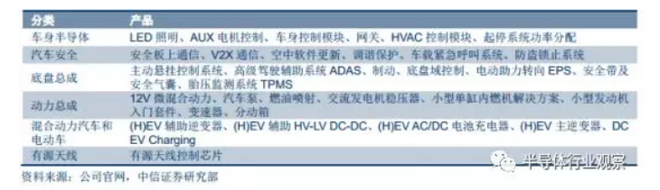

(2)英飞凌:覆盖集成电路与功率半导体,视觉及雷达芯片支持 ADAS 功能。
汽车电子布局:英飞凌汽车半导体产品覆盖车身半导体、汽车安全、底盘总成、动力总成、混合动力汽车和电动车、有源天线等。
自动驾驶平台:英飞凌推出 Aurix 自动驾驶域控制器,可完成传感器信号融合(雷达、摄像头、超声波和激光雷达)、计算最佳驾驶策略,并触发汽车中的执行器,支持增强型 ADAS 功能,如交通辅助、自主避障等。
视觉芯片:可实现车道偏离预警、前向碰撞预警、交通标志识别、 行人识别等 ADAS功能。
雷达芯片: 1) 77GHz 远程雷达系统,采用 SiGe(硅锗)技术保证高频功能和耐用性,可用于避撞系统; 2) 24GHz 近/中程雷达系统,同样采用 SiGe(硅锗)技术,可用于盲点监测系统。
车内 3D 摄像头芯片: 英飞凌推出 3D 图像传感器芯片 Real3 系列产品,采用飞行时间(ToF)相机测量 3D 环境,可识别驾驶员行为并将此信息传递给 ADAS,还可以提升 HMI 体验如手势识别等。
英飞凌汽车电子产品概览

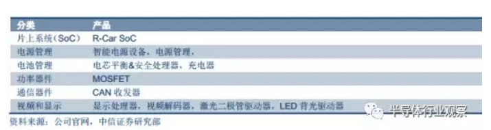

自动驾驶平台:瑞萨推出自动驾驶 SoC R-Car,采用 ARM CPU 和 PowerVR GPU,可扩展的硬件平台可覆盖入门级(R-Car E 系列)、中级(R-Car M 系列)及高级(R-Car H 系列),支持多种开源软件(安卓、 QNX、 Linux、 Windows、 Genivi等)。此外,还有车外摄像头芯片(R-Car V 系列)、车内摄像头芯片(R-Car T 系列)、智能座舱芯片(R-Car D 系列)、车联网芯片(R-Car W 系列)等。
瑞萨汽车电子产品概览

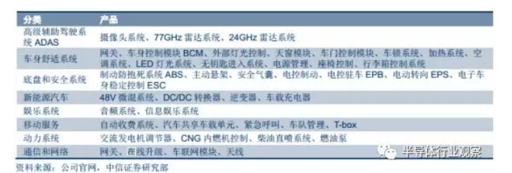

(4)意法半导体:安全主导的半导体制造商, ADAS 产品覆盖视觉、雷达、车联网。
汽车电子布局: 意法半导体的汽车半导体产品覆盖高级辅助驾驶系统 ADAS、车身舒适系统、底盘和安全系统、新能源汽车、娱乐系统、移动服务、动力系统、通信和网络等。
