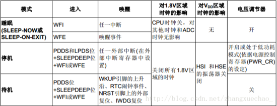

低功耗模式
降低系统时钟速度
不使用APBx和AHB外设时,将对应的外设时钟关闭
睡眠模式(Cortex™-M3内核停止,所有外设包括Cortex-M3核心的外设,如NVIC、系统时钟(SysTick)等仍在运行)
停止模式(所有的时钟都已停止)
待机模式(1.8V内核电源关闭)
待机模式配置步骤
1.使能电源时钟
2.设置WKUP引脚为唤醒源
3.进入待机模式
举例
void WKUP_init()
    RCC_APB1PeriphClockCmd(RCC_APB1Periph_PWR, ENABLE); //使能电源时钟
    PWR_WakeUpPinCmd(ENABLE); //设置WKUP引脚为唤醒源
    PWR_EnterSTANDBYMode(); //进入待机模式}12345678
当进入待机模式,仿真器无法再次下载程序,可以使用usb下载更新
