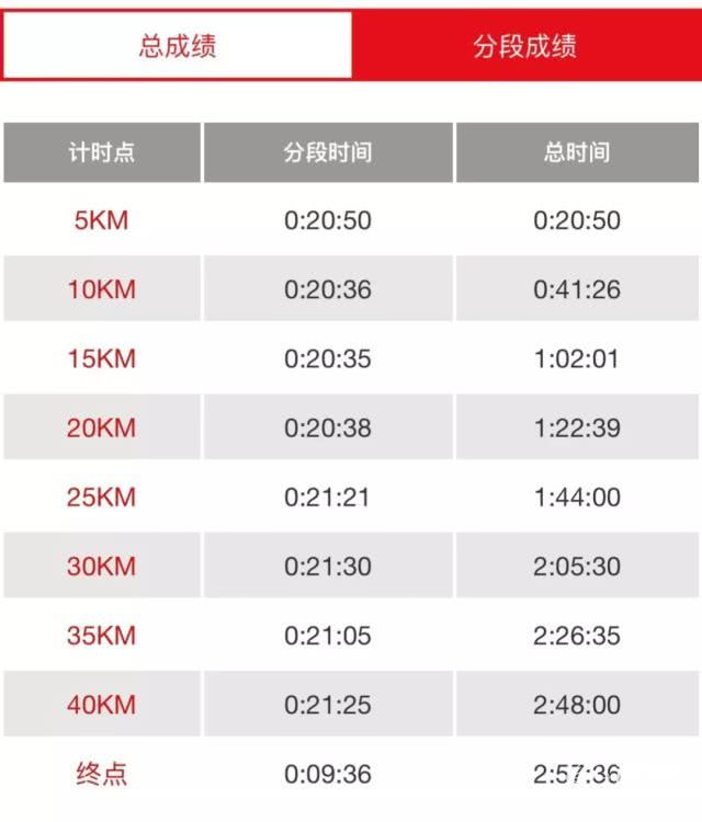

以我2018上海马拉松的经历为例:这次上马的前半程GPS信号漂移严重。下图即为某支手表产生的2018上马全程的心率和配速曲线图及分段配速。红线为心率,蓝线为配速。
官方计时数据如下:
上面的截图真实的反映了心率指标的可靠性和GPS数据干扰性失真。

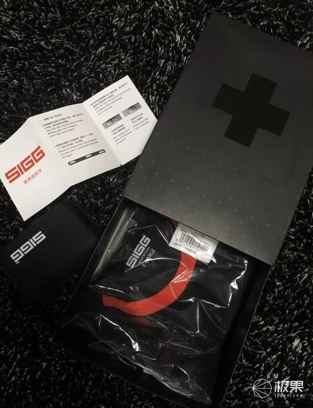

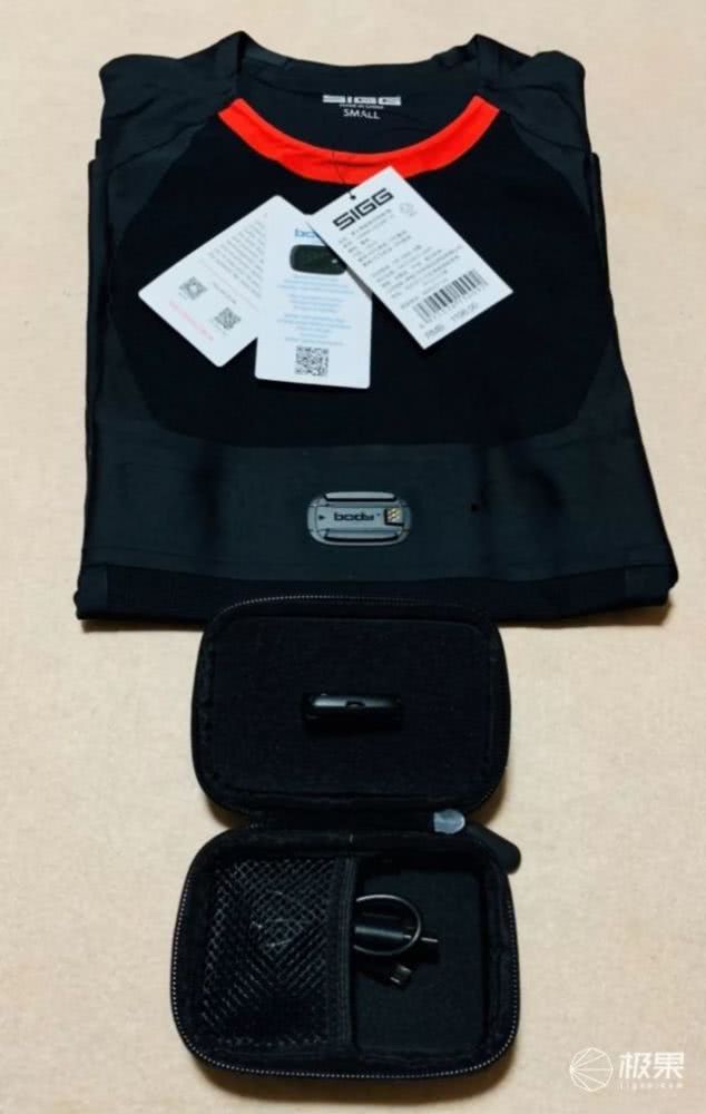

我第一次看到SIGG(希格)心率T恤是在上马EXPO展会上。意外的获得了测评机会。拿到实物,第一时间开箱与大家分享。

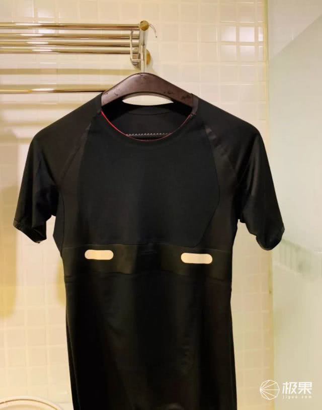

包装盒内是T恤和心率模块收纳盒。拆封后是这样的。
正面:领口点缀醒目的红色,袖口一侧为红色品牌logo,一侧为英文BIOMETRIC SMART APPAREL压胶标牌,中部为心率设备区。

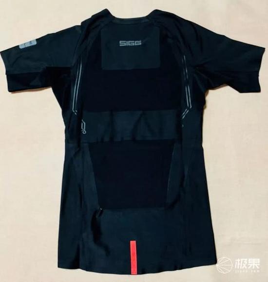

背面:两侧有印刷电路纹路,下部有红色装饰条。

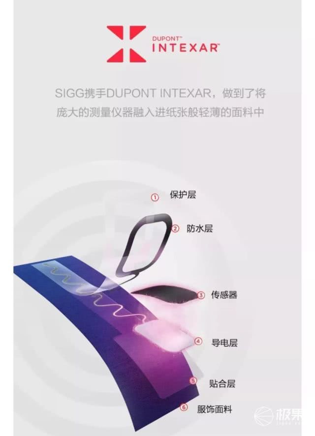

T恤中部为心率采集设备区。这正是SIGG(希格) INTECH 智能心率训练T恤的黑科技:通过三块智能面料,提供实时监测心率、呼吸。
对智能面料的官方介绍:运用了杜邦 Intexar科技——可将普通布料转化为主动的、连线的、智能型的服饰,提供关键的生物技术测量数据,包括心率、呼吸速率、形体感知和肌肉紧张度。

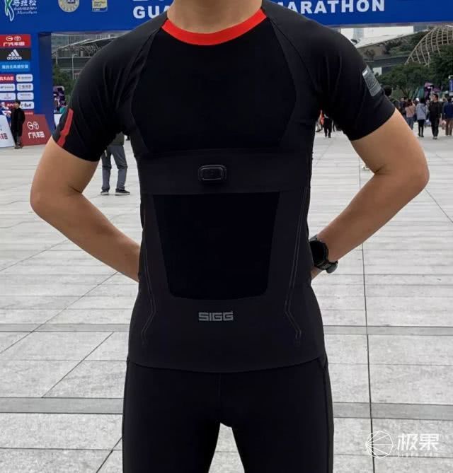

二、上身体验
作为服装类的智能穿戴设备,合体才能在提供性能的同时最大程度的展示视觉美感。
整件T恤是由两种不同质地的布料,通过无缝热贴技术而成。除了少数加固位置有缝制针脚,整件衣服看不到车缝线。
T恤的腋下、前胸、腹部及背部采用透气网状弹性布料,其它部分采用高强度压缩衣面料。
T恤面料的舒适性非常棒,分区设计让摆臂动作更加流畅,没有明显的牵拉约束感。T恤的包裹性极好,面料拼接兼顾了排汗透气和对肌肉的压缩支撑。
我穿着这件T恤跑了两个长距离的比赛。比赛全程没有出现任何摩擦的不适感。在跑动中,T恤本身对肌肉提供了必要的压缩和支持。

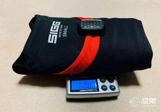

本次评测的T恤尺码为S码。T恤+心率模块的重量为160克。

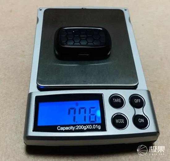

单独的心率模块不足8g。
作为测评人:身高174cm,体重69kg,腋下胸围90cm,胸腔下缘维度86cm,腰围79cm。个人喜欢穿偏紧身的T恤。
T恤手测数据:腋下胸围81cm,下摆76cm,心率设备区70cm,前衣长64cm,后衣长66.5cm。与官方提供的数据基本一致。

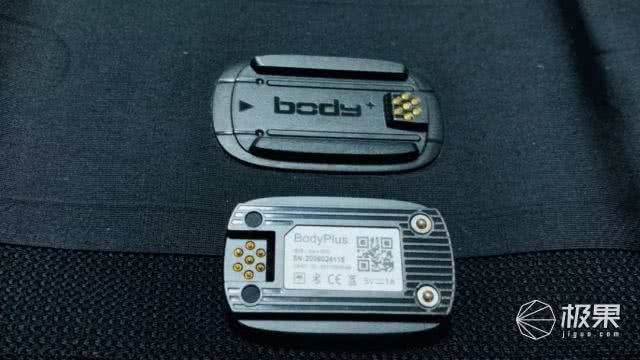

SIGG (希格) INTECH 智能心率T恤采用的是body+(博迪加)的心率模块和配套APP。

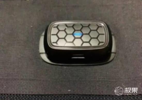

这个心率模块很小很轻,带导向槽,滑动插入即可激活硬件。激活状态硬件的蓝色指示灯会闪烁,滑下来就自动进入睡眠模式。
心率设备官方续航38小时,待机100天。

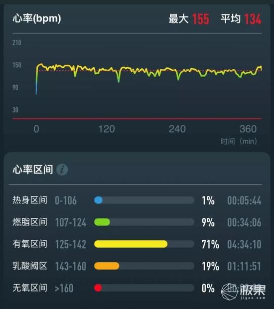

COROS PACE手表的数据如下:
SIGG智能心率衣的数据:平均心率133,最高心率151。
COROS手表光电心率数据:平均心率为134,最高心率155。
从曲线上来看,SIGG采样更密集,COROS显示的更平滑。
从心率分区来说,也符合我的个人体感和以往的经验值。个人认为SIGG的心率数据是值得信赖的。

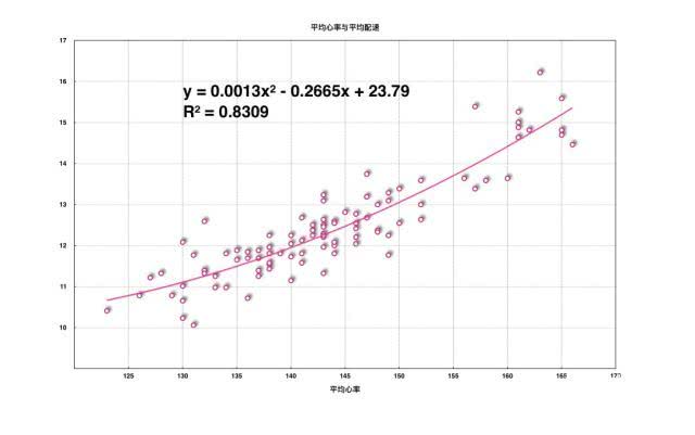

在北方的冬季,我基本上是靠跑步机训练来维持体重和能力。为了能更好的进行跑步机训练,我特意对我过去3年有心率的跑步数据进行了筛选,选择了超过100个有效样本数据,生成了我的心率和配速的拟合曲线,通过验证,这条曲线有较好的拟合性。
因此,我在进行跑步机训练时,只关注心率区间和时长。然后通过心率区间就能判断出本次跑步机训练的强度。这恰恰是SIGG智能心率T恤非常适宜的应用场景。

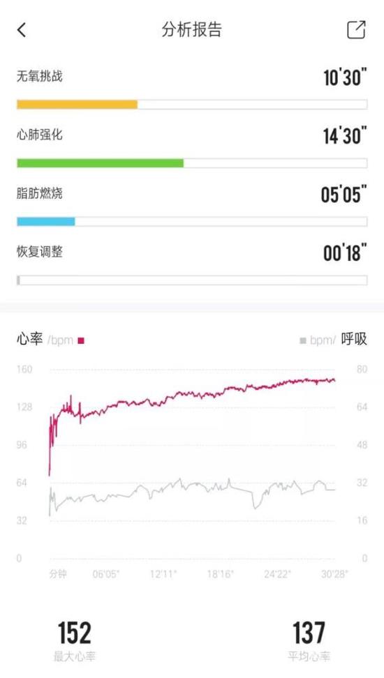

下面是我使用SIGG (希格) INTECH 智能心率T恤在跑步机上进行的一次渐加速跑步练习时的心率曲线视频。
整个训练从热身开始,每隔6分钟,跑步机的时速升高1km,整个时长30分钟,完整的心率曲线如下图。

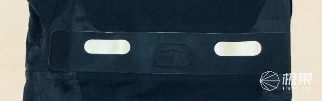

使用建议:一定要遵照官方手册上,使用前将T恤内侧的贴片湿润一下,否则就会像从上图的心率曲线的前5分钟的热身阶段,心率波动较大。这是我个人偷懒,干燥条件下直接穿T恤就开跑的结果。经过热身阶段,身体自身产生汗水,后续的心率就非常稳定了。

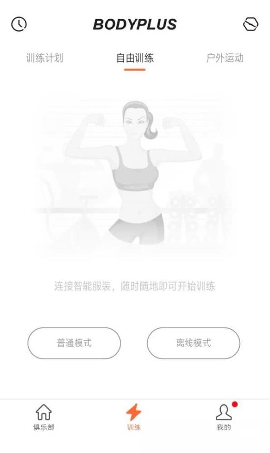

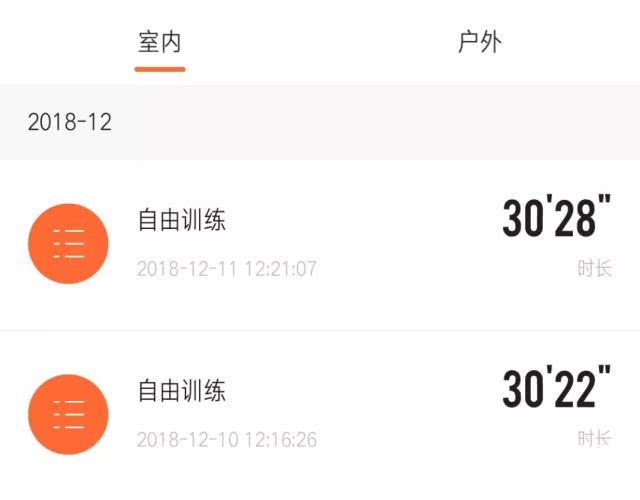

我使用的是配套APP上的自由训练模式,

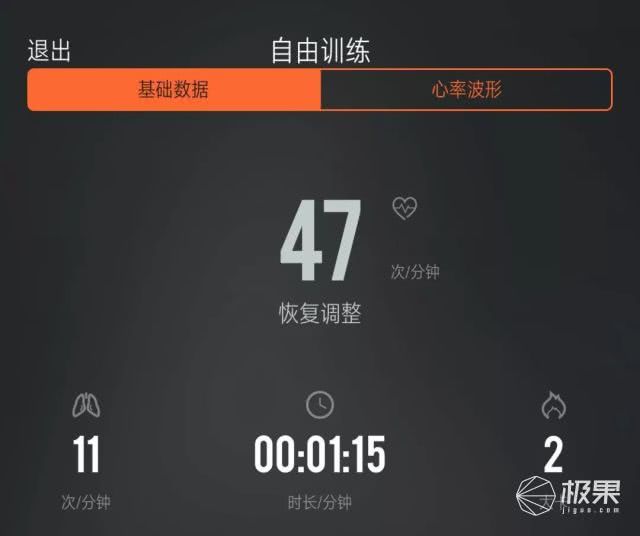

在进入普通模式后,可以通过手机屏幕直观的看到心率、呼吸、消耗和时间。
如果能够投影的大屏幕上的话,可以选择心率波形,直观的看到当前运动强度所处的心率区间。
