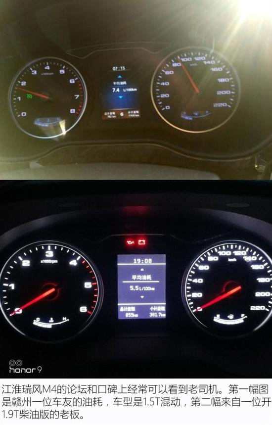

不过这里还要多说一句,从目前之家论坛的反映来看,因为商用车和使用方式有很大关系,1.5T混动主要面向拉客,油耗基本在9L/100km左右,而2.0T车型更多偏向拉货,因此油耗在11个左右,比厂商给出的差距还是要多一些。
江淮瑞风M4 1.5T混动车型和瑞风M4 2.0T及2.0L自然吸气、1.9T柴油口碑汇总(汽车之家论坛)
2019款瑞风M4 2.0L(147马力)高速表现不错,但日常使用油耗较高
2019款瑞风M4 2.0T(190马力)动力最强,适合载货运输,日常使用油耗偏高
2019款瑞风M4 1.5T混动(174+16马力)不适合高速使用,主要用于拉人和城市使用,城市内油耗低,高速油耗不理想
2019款瑞风M4 1.9T柴油版(139马力)特别适合重载、长途运输,不太适合拥堵的城市路况

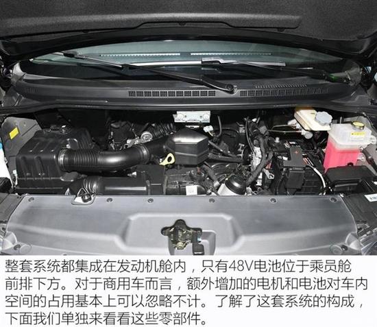

虽然说48V微混技术并不复杂,但还是有必要为大家科普一下。同时也和大家聊聊瑞风M4上的这套混动系统的模式和工作情况。

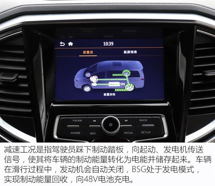

我们先来看看混动系统在什么情况下会进入工作。从工作模式上看基本有下面5个状态,分被是:起步状态、减速滑行状态、加速状态以及自动启停和充电状态。
起步工况很容易理解,这套混动说白了就是多了一个电动机,你可以理解成4缸发动机变成5缸机的感觉,“5缸”发动机的特点是比4缸更平顺,这个电机在起步时就有这样的作用。

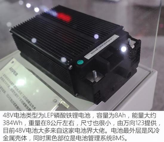

瑞风M4混动车型的这四个模式和装有48V系统的乘用车区别不大,控制和使用思路也没太多区别,但不同的是瑞风M4还有一个额外的、很有意思的“正常行驶模式”。这个模式本质就是把江淮对电池和电机的管理投射到屏幕上,同时采用了不能用电过度和充电不能过满的理念。它的含义是电池最低到20%左右发动机就会给电池充电,当充电到80%时,发动机部分的充电就会停止(制动能量回收还是可以充电)。
这种控制理念主要有两方面的好处,从电池上来说,这种方式确实可以延长电池寿命,避免过放电;从驾驶方面看,如果电池始终有电量,可以保证BSG电机时刻处于驱动模式,能快速对发动机进行扭矩补充。

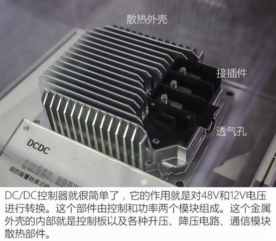

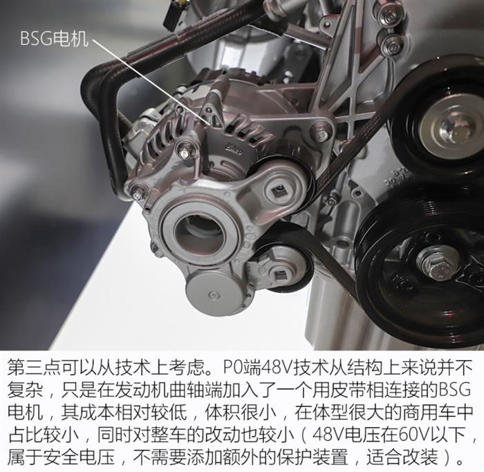

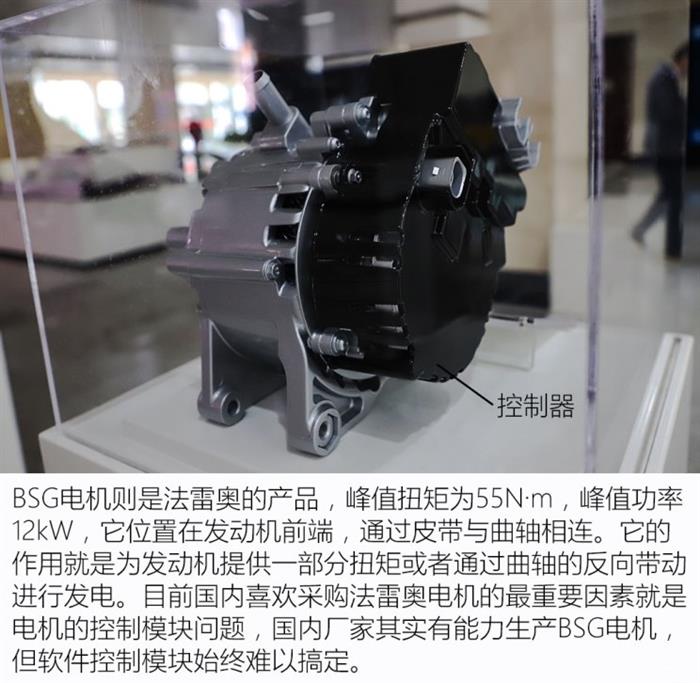

它的工作原理十分简单,首先启动车辆时,BSG电机充当起动机,带动发动机启动后,变为电动机,DC/DC实现将48V到12V降压,以此满足整车的12V系统(当然也能把12V升到48V)。
电池,瑞风M4,瑞风M4微混
电池,瑞风M4,瑞风M4微混
需要说明的是,锂电池在零下10度之后,如果没有热管理系统基本就无法工作。这也意味着瑞风M4在过冷的环境中,混动系统是无法很好的启动,只有行驶一段时间,混动系统才能有效工作,过热环境同样如此。
电池,瑞风M4,瑞风M4微混
电池,瑞风M4,瑞风M4微混
在车辆启动时,这个部件将12V升压到48V,在启动后将48V降压到12V,并将电流输送到车内的12V用电器和12V的蓄电池,另外需要多说一嘴。虽然BSG电机可以启动车辆,但发动机仍然有传统的12V起动机,这是保证在48V电机故障或者太冷的情况下48V电机无法使用而准备的。
