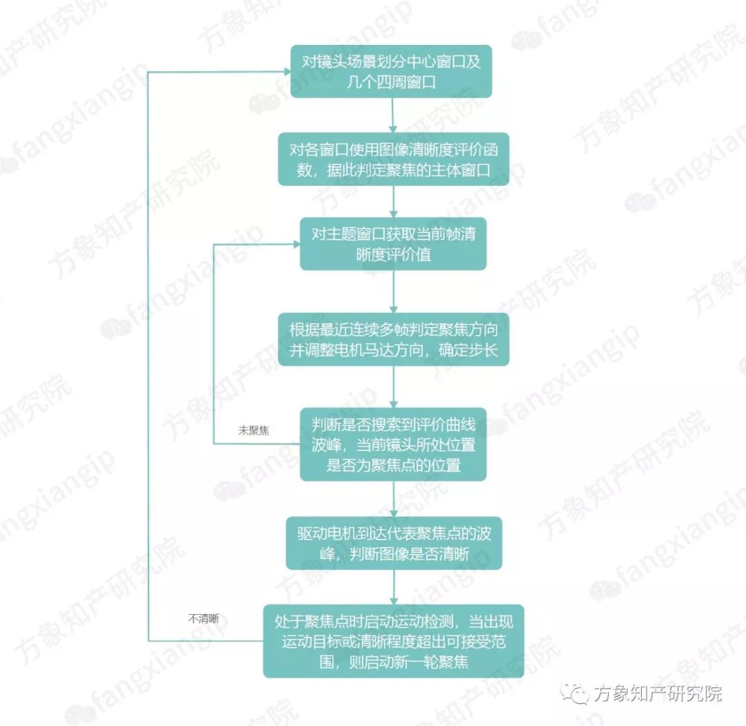

监控摄像机拍摄图像时,如果不经常调节镜头,无法快速、准确、平稳自动对焦。
针对这一问题,海康威视研发了具有“自适应聚焦技术” 的摄像装置,摄像机针对同一场景,可以自动选择合适的聚焦模式,从而构建了清晰度评价准则。
这种自适应聚焦方法(见图 1),针对不同模糊程度的图像及聚焦参考值,设计了相应的“自适应步长策略”,能够更快速、准确驱动步进电机对焦、减少震荡。该项技术能让视觉前端产品“看得更清”,因此在海康产品序列中被广泛引用。
方象知产研究院分析发现,海康威视这项技术的发明专利,被引用高达30多次,引用者不乏其竞争对手宇视科技、大华科技、华为等,足见该项技术的重要性。
除了海康威视,浙江大学、宇视科技等对该技术都有深入研究。
图 1:摄像装置自适应聚焦技术原理
