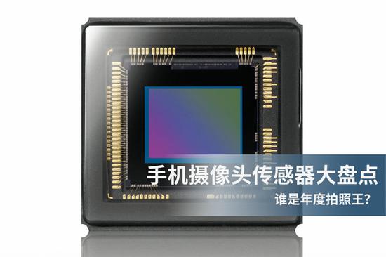

       拍照功能已经逐渐成为用户的刚需,一部手机能够拍出不错的照片,也会直接左右人们的购买决策。随着智能手机的不断更新迭代,摄像头也完成了由单摄到双摄,甚至是三摄四摄的转变,迭代速度快到让人无法想象。
  除了软件算法的更新外,摄像头传感器也在不断升级。近两年我们在发布会或者商品详情页中经常可以看到某款手机使用了某某旗舰级传感器,带来了更出色的拍照表现,可见一款传感器的重要性。
  接下来就让我们来盘点一下近期出现的几款旗舰级摄像头传感器,并通过官方数据,向各位解析一下各个传感器的差别。看看哪款传感器配得上“拍照之王”的称号。

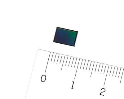

  1。索尼IMX586(4800万像素)
  我们按照像素数从高到低来排列。先来看一款近期特别火爆的4800万像素传感器——索尼IMX586。前不久华为与荣耀先后发布了华为nova4与荣耀V20,这两部手机的主摄像头均为索尼IMX586,两部手机均支持拍摄4800万像素的照片,带来了极为震撼的拍照表现。
IMX586传感器
IMX586传感器
  以荣耀V20为例。得益于4800万像素的IMX586,在日常拍摄时我们可以使用4800万像素模式获得更多的细节,通过荣耀V20中的像素四合一技术,以等效1.6μm大像素拍出画质、色彩更饱满的照片,再配合荣耀V20的独立ISP,拍出的照片放大数倍之后也能保证高清的清晰度。
  q
Quad Bayer阵列能让IMX586的单像素面积达到1.6μm

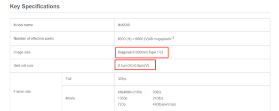

  根据索尼官网提供的信息来看,IMX586拥有业界最高的像素数以及1/2英寸的大底,硬实力相当出众。这颗传感器采用Quad Bayer阵列,相邻的2x2像素采用相同颜色的滤光片,也就是说使用1200万像素拍照时,能够获得1.6μm大像素的进光量,让照片色彩更出众的同时降低噪点。

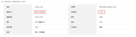

  2。三星S5KGM1(4800万像素)
  4800万像素传感器并不只有索尼IMX586这一款,三星也推出了一款4800万像素的传感器——S5KGM1。
三星S5KGM1官网参数
三星S5KGM1官网参数
  根据三星官网的参数,三星S5KGM1的单位像素为0.8μm,传感器的尺寸为1/2.25英寸,比索尼IMX586的1/2英寸要小不少。从分辨率看,三星S5KGM1的4000x3000与IMX586的8000x6000直出4800万也有一定差距。因此,仅做参数层面对比,三星S5KGM1的纸面实力还是逊于IMX586。
索尼IMX586官网参数
索尼IMX586官网参数

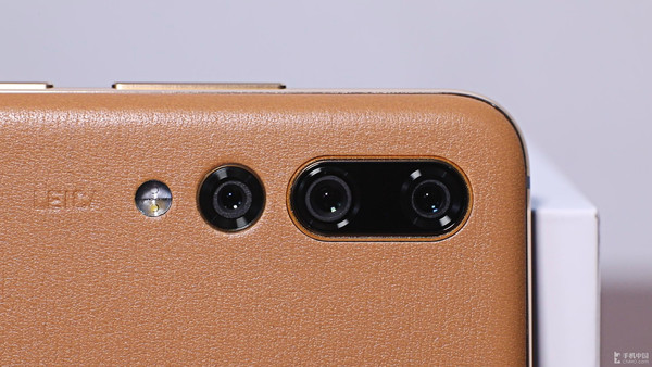

  3。索尼IMX600(4000万像素)

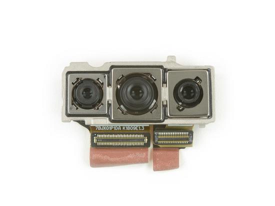

  2018年年初,一款划时代的拍照旗舰降临,它就是华为P20 Pro。这部手机搭载了4000万像素的索尼IMX600传感器,其传感器尺寸达到了令人恐怖的1/1.7英寸,是目前尺寸最大的手机CMOS。与IMX586相同,这颗传感器同样采用Quad Bayer阵列,相邻的2x2像素采用相同颜色的滤光片,在1000万像素模式下,获得2μm大像素的进光量。
搭载IMX600的华为P20 Pro
搭载IMX600的华为P20 Pro
中间为IMX600
中间为IMX600
  IMX600为索尼与华为联合开发的产品,所以目前只有华为P20 Pro在使用这款传感器。距离华为P20 Pro发布已经近一年的时间,DxOMark榜首仍然是它,可见IMX600的强悍。
