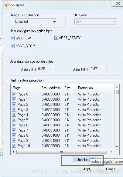

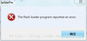

在误操作后会锁死芯片导致不能烧录,如下图:
解决办法是用STM32 ST-LINK Utility 工具去解锁芯片:
先连接设备然后在target选项下做如下操作解锁,选择unselecet all 然后应用即可:
