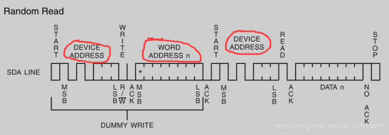

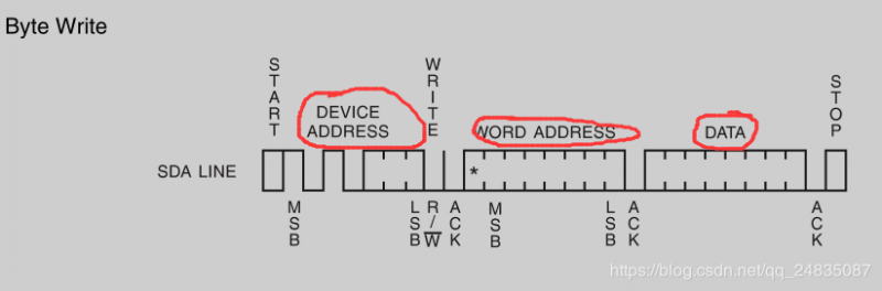

本帖只适用AT24C16及以下的芯片,AT24C32及以上的芯片读写方式不一样,故不适用!!!
如果你的代码可以正常读写24C01/02,直接拿来读取24C16是可以的,但是只能读取256字节。
AT24C16与AT24C01/02/04/08 不同,它引脚的A2,A1,A0是无效的,也就是它没有自己独立的地址,总线上只能挂一个AT24C16设备。
AT24C16总共2048字节,分为128页,每页16字节,地址范围是0~2047。
128页只需要7位地址,分为高3位和低4位,高3位在设备地址中,低4位在字节地址中。
设备地址:1010+页地址高3位+读写方向(1:读  0:写)
字节地址:页地址高4位+4位页内偏移地址
例如读写地址:1864 ,首先计算该地址是多少页的多少个字节,1864/16=116(0x74)页,1864%16=8(0x08),即116页的第8个字节
其中页地址0x74=0 1 1 1 0 1 0 0,最高位忽略,分为D6、D5、D4(高3位)和D3~D0(低4位)两个部分 。
可以计算出 设备地址和字节地址:
设备地址:1010+111+0/1  (AT24C16设备地址高4位固定为1010)
字节地址:0100+1000(高4位是页地址低4位,低4位是页内偏移地址,即0x08)
最后,根据标准I2C读写时序来对这个地址进行读写即可!

*函数名: AT24CXX_ReadOneByte(u16 ReadAddr)
*功能:AT24CXX 读指定地址的一个字节   AT24C16使用
*调用:底层I2C读写函数
*被调用:外部调用
*形参:
ReadAddr:要读取的地址
*返回值:返回读取的数据
*其他:每次读就启动一次I2C时序
u8 AT24CXX_ReadOneByte(u16 ReadAddr)
    unsigned char Page=0,WordAddress=0,DeviceAddress=0xA0;
    u8 temp=0;
    Page=ReadAddr/AT24CXX_Page_Size;
    WordAddress=(ReadAddr%AT24CXX_Page_Size) & 0x0F;
    DeviceAddress |= (((Page<
    WordAddress |= (Page & 0x0F)<<4;//Low 4 bits
    IIC_Start();
    IIC_Send_Byte(DeviceAddress&0xFE);//发送设备地址+写方向
    IIC_Wait_Ack();
    IIC_Send_Byte(WordAddress);//发送字节地址
    IIC_Wait_Ack();
    IIC_Start();                //起始信号
    IIC_Send_Byte(DeviceAddress|0x01);//发送设备地址+读方向
    IIC_Wait_Ack();
    temp=IIC_Read_Byte(0);
    IIC_Stop();//产生一个停止条件
    return temp;
*函数名: AT24CXX_WriteOneByte(u16 WriteAddr,u8 DataToWrite)
*功能:AT24CXX 向指定地址写入一个字节   AT24C16使用
*调用:
*被调用:外部调用
*形参:
WriteAddr:要写入的地址
DataToWrite:写入的数据
*返回值:无
*其他:每次写就启动一次I2C时序
void AT24CXX_WriteOneByte(u16 WriteAddr,u8 DataToWrite)
    Page=WriteAddr/AT24CXX_Page_Size;
    WordAddress=(WriteAddr%AT24CXX_Page_Size) & 0x0F;
#if DEBUG > 0
    printf("Page:%x\r\n",Page);
    printf("WordAddress:%x\r\n",WordAddress);
    printf("DeviveAddress:%x\r\n",DeviceAddress);
#endif
    IIC_Start();
    IIC_Send_Byte(DeviceAddress);//发送设备地址
    IIC_Wait_Ack();
    IIC_Wait_Ack();
    IIC_Send_Byte(DataToWrite);     //发送要写入的数据
    IIC_Wait_Ack();
    delay_ms(10);
#endif
