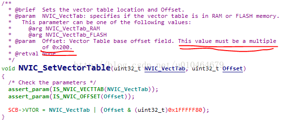

一个基于stm32的工程中使用到了IAP编程,其中boot空间预留长度为0x6100,实际boot的bin文件大小为21.1KB,具体为21633Byte.我在最开始调试时对于IAP编程的app程序直接下载到单片机中,程序工作一切正常,但是在通过boot将app更新到单片机中后程序可以进入到app中,但是程序工作不正常。
最后经过查找原因,最后在代码注释中找到了问题所在:
途中划红线的部分可以看出,NVIC_SetVectorTable函数参数中的Offset必须是0x200的倍数,但是~但是我刚刚说的那个IAP中的boot空间大小为0x6100,这个值并不是0x200的整数倍,这也就是问题所在了。
=============================分割线==============================
上面找到了问题所在,那么是不是就结束了呢?很明显没有,NVIC_SetVectorTable的函数注释中知识轻描淡写的说Offset必须是0x200的倍数,但是为什么要这样它并没有进行解释。着就是目前的新问题了。
首先查看NVIC_SetVectorTable函数的实现代码,非常简单,首先是对参数进行正确性判断,然后就是对一个寄存器进行赋值。在判断参数正确性的代码中并没有找到有关于0x200的代码,那么问题肯定就在这个寄存器赋值上了。具体代码如下:
SCB->VTOR = NVIC_VectTab | (Offset & (uint32_t)0x1FFFFF80);

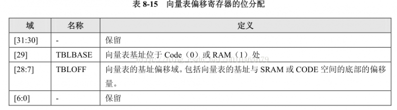

我们关注Offset部分,它与0x1FFFFF80进行与运算,奇怪的是这个与运算的结果只能使得Offset能够0x80的整数倍,并不是0x200。如果要是0x200,那么倒推回来那么这个地方应该是0x1FFFFE00才对,难道是stm32官方的库函数有问题?!这个真是让我有点小兴奋。我隐约感觉到问题没有这么简单,决定先看看这个寄存器相关的资料在做结论,经过查看,在周立功的《CM3技术参考手册》中的讲解NVIC章节(第90页)中发现了如下的讲解:
这个地方说明VTOR寄存器的第7到28位是用来存储偏移量的,这也就能解释为什么刚才代码里面进行与运算的是0x1FFFFF80了。

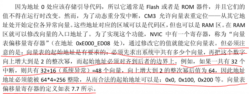

对于这种与CM3系统架构相关的内容,一般都是去看《Cortex-M3权威指南》,果然,最后找到了如下解释(中文版第113页):
途中划红线的部分是关键,按照它说的方法,我打开工程的启动文件,发现其中有60个普通中断,另外有16个系统中断,一起是74个中断,由于74大于2的6次方(也就是64,),所以幂向上加1也就是2的7次方,即128,然后一个地址占用四个字节,所以得出128*4=512,也就是我苦苦寻觅的0x200。
至此最初的疑问已经解决,但是在读上面划红线的文字时,一个疑问在我脑海环绕:为什么要一定为2的整数次幂,按着划红线的示例,我在flash中就花费48*4个字节给中断向量表不就挺好么。对于这个问题目前还没有发现比较好的答案,根据我个人的理解,我觉得可能是出于以下两点原因:
1 方便扩从中断向量表
解释:比如现在需要48个中断向量那我就分配它48*4个字节空间,但是以后需要49个捏?考虑到拓展性所以还是多留空间的好
2 方便编程时的FLASH擦写
解释:给出一个Offset的相对固定的值,方便程序员在编程时提高效率,试想如果设置一个非常复杂的boot长度地址,每次修改都会浪费不少时间
