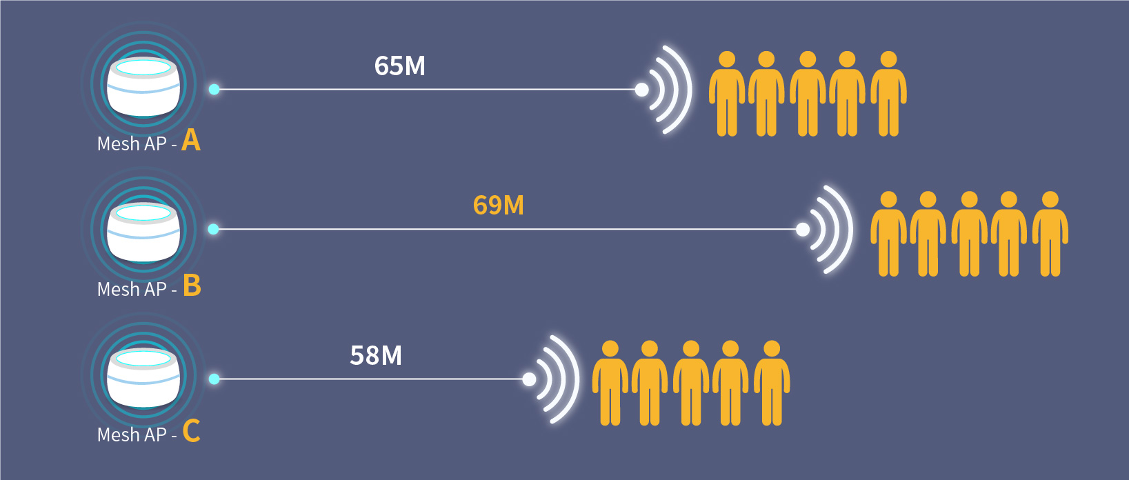

实测情境:为了了解Host与AP之间的最大覆盖率,我们以5位用户同时使用Live Streaming为目标,试图找出Host与AP1之间的最大覆盖率。
如图所示,3组Mesh AP的覆盖率各有不同。为何会有此差异?关键就在于Mesh AP本身的特性、信号处理能力,以及是否有支持Tri-Band功能。在了解AP1与主路由器的使用距离后,接下来我们将探讨主路由器与多个AP之间的摆放距离,会如何影响整体覆盖范围。

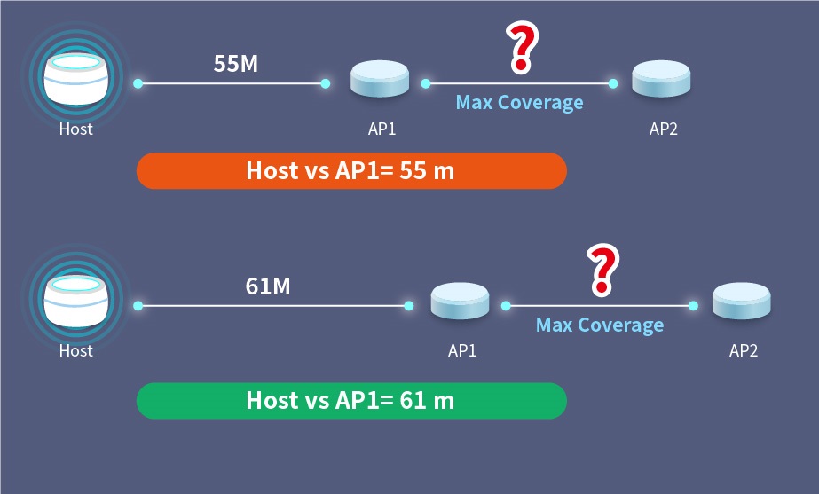

一般市面上的Mesh AP多由1个主路由器(Host)以及3至5个卫星路由器(AP)组成,为了了解Host与多个AP之间的最大覆盖率,我们同样以5位用户同时使用Live Streaming为目标,试图找出AP1、AP2路由器之间的最大覆盖率。

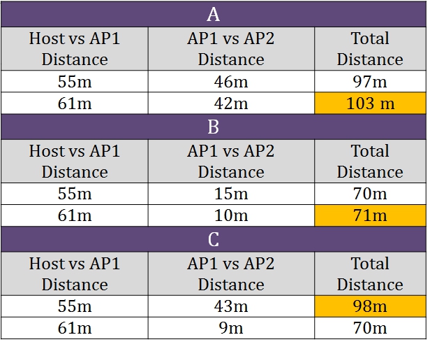

首先我们将Host 与AP1的距离作为独立变量,在Host与AP1的距离分别为55米以及61米的条件下,找出AP1与AP2的覆盖距离 (本次实验的依变量),进一步了解AP之间的距离与网络信号的关系。
实验结果如下方表格:
从实验结果发现,AP1与AP2之间的距离确实会依Host与AP1的距离而有所改变。以品牌C的Mesh AP为例,当Host与AP1的距离为55米时,AP1跟AP2的覆盖范围还有43米,但是当距离为61米时,AP1跟AP2的距离便锐减至9米。
整体来看,各厂牌的AP1与AP2间的覆盖距离都明显少于Host与AP1。虽然各厂牌的装置能力不同,但若Host与AP1之间的距离较远时,AP1与AP2之间的距离都会因此缩短。此外,即便是同一个Mesh AP,各个AP之间的摆放距离也会影响整体的覆盖范围。
根据实验结果可以发现(请见Total Distance一栏),品牌A的Mesh AP在Host与AP1的距离为61米的情况下,拥有最佳的两级覆盖范围,总距离为103米,但是在55米时,整体覆盖率就只剩97米。
结论
将AP摆放在空间死角并不一定保证能够扩大整体覆盖率,而市面上的Mesh AP性能与规格也不尽相同,以本次实验为例,品牌A的Mesh AP表现最佳,拥有最大的覆盖范围。此外,Host与各AP之间的距离也会影响覆盖范围,在构建Mesh AP时也要计算AP间的最适距离,以确保整体网络稳定。
