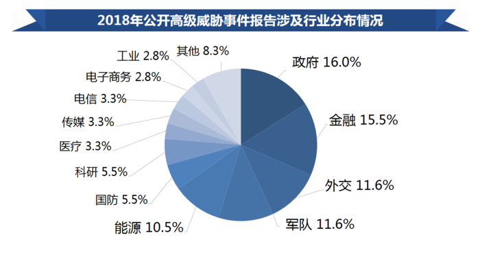

报告显示,政府、外交、军队、国防依然是 APT 攻击者的主要目标,能源、电力、医疗、工业等国家基础设施性行业也正面临着APT攻击的风险。而金融行业主要面临一些成熟的网络犯罪团伙的攻击威胁,如MageCart、Cobalt Group等等,其组织化的成员结构和成熟的攻击工具实现对目标行业的规模化攻击,这与过去的普通黑客攻击是完全不同的。除了针对金融、银行外,电子商务、在线零售等也是其攻击目标。
2018全球APT年度报告:攻防已进入白热化

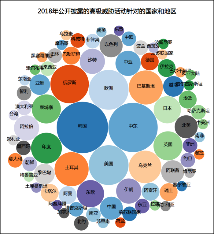

高级威胁活动涉及目标的国家和地域分布情况统计如下图(摘录自公开报告中提到的受害目标所属国家或地域),可以看到高级威胁攻击活动几乎覆盖了全球绝大部分国家和区域。

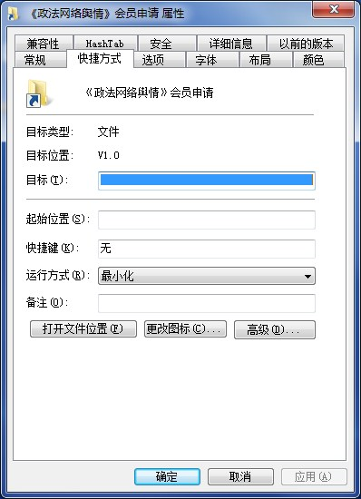

APT攻击者通常会利用一些文件格式和显示上的特性用于迷惑受害用户或安全分析人员。这里以LNK文件为例,LNK文件显示的目标执行路径仅260个字节,多余的字符将被截断,可以直接查看LNK文件执行的命令。
而在跟踪蓝宝菇的攻击活动中,该组织投放的LNK文件在目标路径字符串前面填充了大量的空字符,直接查看无法明确其执行的内容,需要解析LNK文件结构获取。

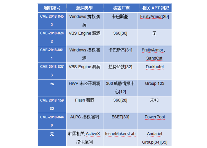

在2018年全球各安全机构发布的APT研究报告中,0day漏洞的在野利用成为安全圈最为关注的焦点之一。其中,仅2018年下半年,被安全机构披露的,被APT组织利用的0day漏洞就不少于8个。而在2018全年,360的各个安全团队也先后通过在野利用研究,向微软、Adobe等公司报告了5个 0day漏洞。

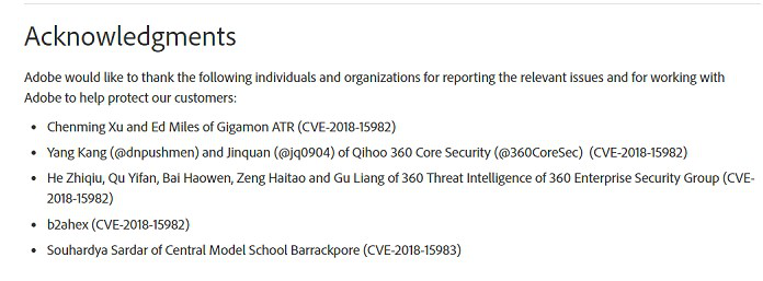

360多个安全团队在下半年再一次发现Flash 0day漏洞的在野攻击样本并获得Adobe致谢,这是360今年第二次首先捕获到Flash 0day漏洞的在野样本并获得致谢。

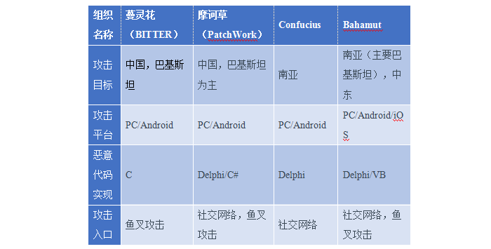

360威胁情报中心在下半年的两篇分析报告中,就对活跃在南亚地区的多个APT组织间使用的TTP存在重叠。
