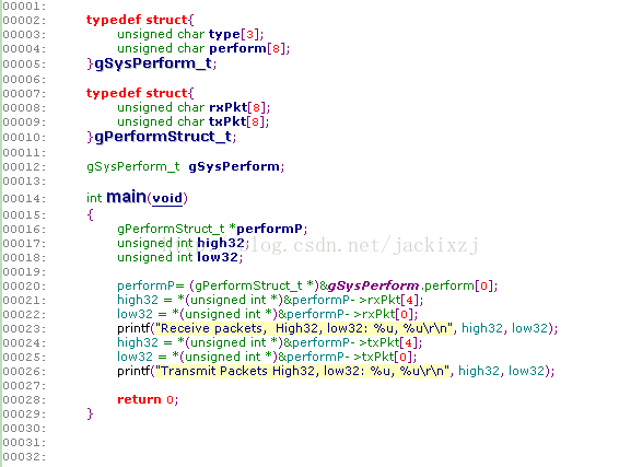

(2) 数据访问未对齐
数据未对齐访问一般是由于指针造成的。读者可以通过打印相应变量的地址看是否为4字节对齐,比如下面给出的例子,因为你不能保证performP->rxPkt[4]或者performP->rxPkt[0]的地址就是4的整数倍,如果强制进行unsigned int *转化访问,就会出现HardFault_Hander错误:
 (3) 数组越界或者指针越界等非法访问。
