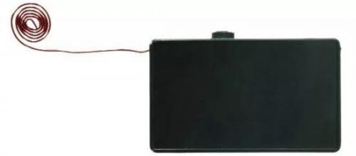

首先需要明白小黑盒是利用变压器使电压升压形成强磁脉冲干扰锁的电容组件,使自动锁运行破解成功。如果从电气自动化专业的角度而言,是特斯拉线圈利用电磁干扰了锁中的电机驱动板子,使电磁感应绕过智能锁的检测,直接作用于电机驱动的部分,使锁具打开。
如何强化智能锁的安全性
为避免短短几秒被开门,智能锁用户需注意的一是要挑选抗干扰防磁的智能门锁产品;二是必须设置智能门锁的密码,强化安全性;三是选择知名品牌的产品。
