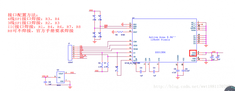

本文采用中景园的 0.96 寸的OLED显示模块。原理图如下:
这里写图片描述

2.2模块接口:
接口 功能
GND 电源地
VCC 电源正(3~5.5V)
D0 OLED 的 D0 脚,在 SPI 和 IIC 通信中为时钟管脚
D1 OLED 的 D1 脚,在 SPI 和 IIC 通信中为数据管脚
RES OLED 的 RES#脚,用来复位(低电平复位)
DC OLED 的 D/C#E 脚,数据和命令控制管脚
CS OLED 的 CS#脚,片选管脚

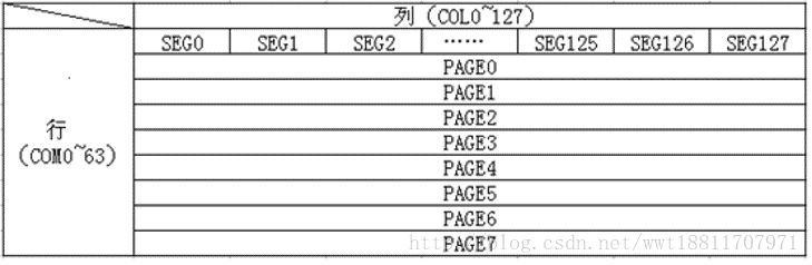

2.3 OLED 驱动 IC:
本屏所用的驱动 IC 为 SSD1306;其具有内部升压功能;所以在设计的时候不需要再专一设计升压电路;屏也可以选用外部升压,。SSD1306 的每页包含了128 个字节,总共 8 页,这样刚好是128*64 的点阵大小。
这里写图片描述
2.4 OLED 驱动方式:
此模块支持四线 SPI、三线 SPI、IIC 接口和 6800、8080 并口方式,模块的通信接口是通过 BS0,BS1,BS2 三个管脚来配置。
这里写图片描述
