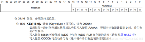

独立看门狗有几个寄存器与我们这节相关,我们分别介绍这几个寄存器。首先是关键字寄存器 IWDG_KR。当通过对关键字寄存器 (IWDG_KR) 写入值 0xCCCC 启动独立看门狗时,计数器开始从复位 值 0xFFF 递减计数。当计数器计数到终值 (0x000) 时会产生一个复位信号(IWDG 复位)。任何时候将关键字 0xAAAA 写到 IWWDG_KR 寄存器中,IWDG_RLR 的值就会被重载到计 数器,从而避免产生看门狗复位
IWDG_PR 和 IWDG_RLR 寄存器具有写保护功能。要修改这两个寄存器的值,必须先向IWDG_KR 寄存器中写入 0x5555。将其他值写入这个寄存器将会打乱操作顺序,寄存器将重新被保护。重装载操作(即写入 0xAAAA)也会启动写保护功能

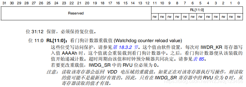

在介绍完 IWDG_PR 之后,我们介绍一下重装载寄存器 IWDG_RLR。该寄存器用来保存重装载到计数器中的值。该寄存器也是一个 32 位寄存器,但是只有低 12 位是有效的

//时间计算(大概):Tout=((4*2^prer)*rlr)/32 (ms).
