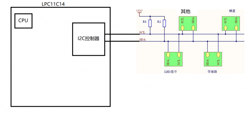

    一个主设备可以连接多个从设备,那么究竟什么是主设备,从设备?IIC总线结构如下:
所谓的主设备就是控制着SCL时钟输出的一方,那么被动接收SCL的一方就是从设备了。

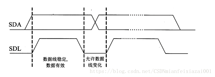

    (4)数据bit位中的1怎么发送?bit位中的0怎么发送?
    IIC数据位传输是一位一位传输的,每传输一个bit位,耗时SCL的一个时钟周期,在这个时钟周期内,低电平期间,向引脚发送数据,高电平期间,保持稳定不变,具体时序如下:

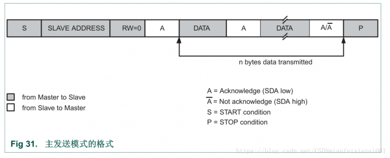

(5)一次发送的帧的格式是什么?
    IIC每次发送数据都是8bit一个字节为单位。
    (6)能不能一次发送多个字节?如果能,怎么发送?
    IIC可以一次发送多个字节,只要中途不出现停止信号,直接按顺序发送就可以了。
    (7)发送方怎么确定自己发送的数据接收方收到了?
    规范接收方每接收一个字节数据,都会在第9个时钟周期给IIC发送方回一个ACK应答信号(发送方释放SDA,从设备借助SDA输出低电平),否则其他情况全部视作NACK非应答信号(没有收到信号、或者收到的是高电平)。
    (8)只有一根SDA用来进行收发数据,那么怎么判断方向?
    在开始建立通信时,主设备发送了从设备地址,但是由于从设备地址宽度是7bit,而一次发送数据是一个字节,所以,通常做法是先将7个bit从设备地址逻辑左移1bit,在低位空出的bit位用来决定接下来通信的方向:0-表示发送,1-表示接收
    因此,所谓的IIC通信协议的实质就是为了解决以上几个问题,可以同以下结构体现:
