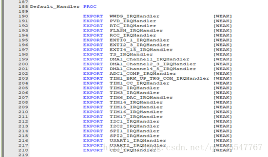

本项目使用到的是STM32F030C8型号的MCU,我们可以从官方下载到的标准库文件中的启动汇编文件中,查看到本型号单片机的外部中断向量表。(如下图所示)

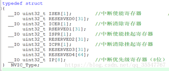

首先,我们了解一下NVIC是什么,在core_cm0.h文件中的标准库中的NVIC结构体。
其中,我们一般只用到ISER、ICER、IP这3个寄存器。ISER用于使能中断,ICER用来清除中断,IP用来设置中断优先级。
