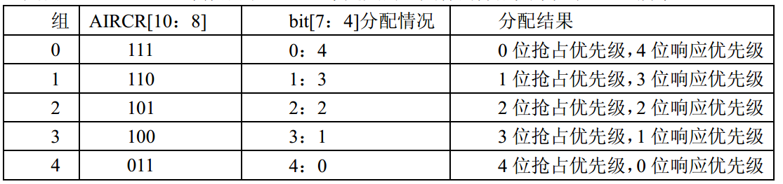

这里简单介绍一下 STM32 的中断分组:STM32 将中断分为 5 个组,组 0~4。该分组的设置是由 SCB->AIRCR 寄存器的 bit10~8 来定义的。具体的分配关系如表
通过这个表,我们就可以清楚的看到组 0~4 对应的配置关系,例如组设置为 3,那么此时所有的 60 个中断,每个中断的中断优先寄存器的高四位中的最高 3 位是抢占优先级,低 1 位是响应优先级。每个中断,你可以设置抢占优先级为 0~7,响应优先级为 1 或 0。抢占优先级的级别高于响应优先级。而数值越小所代表的优先级就越高。
这里需要注意两点:第一,如果两个中断的抢占优先级和响应优先级都是一样的话,则看哪个中断先发生就先执行;第二,高优先级的抢占优先级是可以打断正在进行的低抢占优先级中断的。而抢占优先级相同的中断,高优先级的响应优先级不可以打断低响应优先级的中断。
