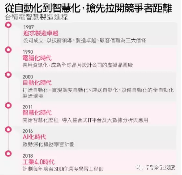

他举例,多数人去做健康检查时,花最多时间是每一站之间的等待,这很不符合效率。他解释,晶圆制程主要有三种状态,分别是等待(Queue time)、暂停(Hold time),和运行(Run time),虽然这几年已把前两者缩到极小化,但他用坚定口吻强调,往更极致努力将永不停止。
随着全自动化的精进,智能化登场。2011年,台积电揭开智能化晶圆厂的序幕,陆续导入大数据分析、机器学习、人工智能等技术。
王建光解释,半导体制程是一门高度复杂的工艺,有上千个制程步骤,每道制程都必须精准控制,每个工厂都有数千台机台,每个机台一天可收集数百万到数千万笔数据。
他说,这些资料是晶圆制造过程中的所有细节,一定得充分收集、掌握,才有机会优化制程参数,成为提升良率的基础。
清华大学工业工程与工程管理学系讲座教授简祯富也指出,台积电的每一片晶圆都有百万个感测点的数据、每座晶圆厂都有成千上万台机台设备,但对应的制程工程师,却可能只有不到一千位,要分析如此海量的资料,已远超人力所及。
简祯富接着说,一般商用统计软体,虽然已经可以支援大数据分析,但是每个行业都有各自的专业需求和特性,因此,像台积电这种产业的领头羊,就会发展符合自己所需的分析工具。
这时,台积电的1000位IT,以及300位AI、机器学习工程师登场。王建光透露,过去几年来,台积电已经开发出智能诊断引擎、先进数据分析等平台,进而发展出一套独门的制程精确控制系统。
这套将大数据与机器学习应用在晶圆制程的学问,堪称台积电近年持续拉开全球竞争者距离的究极奥义。
