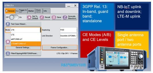

从NB-IoT产业链来看,终端的发展与系统设备的发展是相辅相成的。测试企业需要提供完整的测试解决方案,覆盖射频、协议、数据测试等方面,并应用到芯片研发、生产、认证和服务等各个阶段。罗德与施瓦茨(R&S)公司(展位号E4 .4585)的NB-IoT测试方案由矢量信号发生器SMW200A和信号与频谱分析仪FSW组成,R&S FSW/FSV/FSVA/FPS可方便灵活地完成NB-IoT的发射机测试,测试项完全符合3GPP标准要求。R&S SMW200A可通过单台仪表完成NB-IoT的接收机测试,尤其是针对邻道选择性、阻塞、动态范围等指标的测试,不需要另外的信号源。针对NB-IoT终端芯片研发阶段的射频测试,可采用FSW和SMW200A方案,方便研发人员进行芯片算法分析验证和射频性能调试。利用R&S SMBV100B,可以生成NB-IoT/LTE-M 的各种信号,便于进行深度分析(如图2)。R&S无线综测仪CMW500对于NB-IoT同时提供信令和非信令两种测试方案,涵盖了3GPP规范的各个测试项目。基于CMW500,R&S开发了CMWRun软件来进行NB-IoT的自动化测试,帮助研发和测试工程师提高测试效率。针对外场的基站维护,R&S也提供了专业的测试方案,手持式频谱分析仪FSH可以对各种蜂窝信号进行解调,并且具备干扰查找和地图定位功能;天馈线测试仪ZVH可用于天馈线故障定位、器件测试等需求。

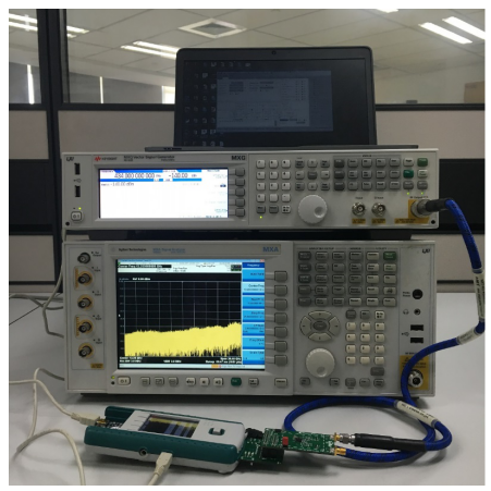

在LoRa网络中sub-GHz设备频段因采用特殊的扩频调制方式,通信距离有了较多改善,不过该制式为Semtech公司专利技术,测试时都是采用Semtech公司提供的波形文件,所以必须使用高端矢量信号源才能够进行测试以至于测试成本更高。针对此情况,是德科技Keysight(展位号E4.4579)提供了广泛的LoRa测试解决方案,包括用于接收机测试的信号生成和用于发射机测试的信号分析,以便满足 LoRa 技术不断发展的测试要求。用于物联网的 Keysight N7610C Signal Studio 软件能够用各种参数灵活地生成 LoRa 波形。这些参数均可通过直观的图形用户界面轻松设置,以在研发和生产中进行接收机和元器件测试。N7610专门针对IOT的信号波形工作室,可以产生高斯白噪声,加入频率误差,采样率误差等近性DUT的抗扰度测试,当需要进行blocking或者抗干扰测试需要用到多台信号源。另一方面,是德科技还为基于LoRa技术的装置,提供专用的信号产生和分析工具,包括Keysight X系列信号分析仪与信号产生器(比如针对收发端不同选择N5182B MXG或N9020B MXA)、E6640A EXM无线测试仪、以及89600 VSA软件。特别的,是德科技还提供了更为强大的基于N9063C Analog Demod X-App 的LoRa CSS Demod帮助开发者更好的测试LoRa系统方案。
