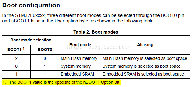

(1)正确的启动模式
从上图可以看到,我们希望微控制器启用ISP下载功能,应当使BOOT1位为0,BOOT0位为1,关于BOOT1引脚其实是在OptionByte中进行设置的,并没有相应的物理引脚。而对于BOOT0其外部引脚此时应当接VCC电平。这样我们就满足的ISP的启动条件。

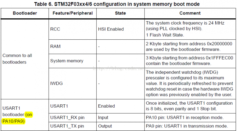

从应用笔记AN2606中我们可以看到,STM32F030系列进行ISP下载时默认的启动端口是PA10和PA9,而STM32微控制器有许多引脚的功能是复用的,所以在使用串口引脚时博主其实是使用了错误的引脚PA2和PA3,在ISP程序启动的过程中并不会将串口的TX、RX功能映射到这两个引脚。默认的启动过程中映射的是PA9和PA10引脚。最后在切换回正确的引脚后ISP功能终于使用正常。

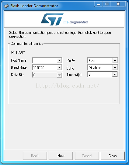

最后就是使用FlashLoader软件下载程序了。
