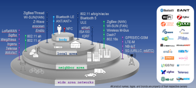

除了上述三种新技术之外,传统的WiFi、蓝牙和NFC、ZigBee(Thread)等无线技术和2G/3G/4G等通信协议都将成为物联网世界中万物互联的桥梁之一,图1罗列了在物联网应用中可能选择的各种无线连接技术,仅供各位参考!
图1 物联网生态系统中各种无线技术应用场景集合

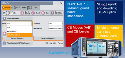

从NB-IoT产业链来看,终端的发展与系统设备的发展是相辅相成的。测试企业需要提供完整的测试解决方案,覆盖射频、协议、数据测试等方面,并应用到芯片研发、生产、认证和服务等各个阶段。罗德与施瓦茨(R&S)公司(展位号E4 .4585)的NB-IoT测试方案由矢量信号发生器SMW200A和信号与频谱分析仪FSW组成,R&S FSW/FSV/FSVA/FPS可方便灵活地完成NB-IoT的发射机测试,测试项完全符合3GPP标准要求。R&S SMW200A可通过单台仪表完成NB-IoT的接收机测试,尤其是针对邻道选择性、阻塞、动态范围等指标的测试,不需要另外的信号源。针对NB-IoT终端芯片研发阶段的射频测试,可采用FSW和SMW200A方案,方便研发人员进行芯片算法分析验证和射频性能调试。利用R&S SMBV100B,可以生成NB-IoT/LTE-M 的各种信号,便于进行深度分析(如图2)。R&S无线综测仪CMW500对于NB-IoT同时提供信令和非信令两种测试方案,涵盖了3GPP规范的各个测试项目。基于CMW500,R&S开发了CMWRun软件来进行NB-IoT的自动化测试,帮助研发和测试工程师提高测试效率。针对外场的基站维护,R&S也提供了专业的测试方案,手持式频谱分析仪FSH可以对各种蜂窝信号进行解调,并且具备干扰查找和地图定位功能;天馈线测试仪ZVH可用于天馈线故障定位、器件测试等需求。
图2 借助R&S SMBV100B生成各种信号示意

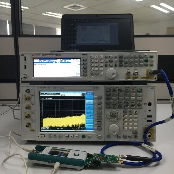

在LoRa网络中sub-GHz设备频段因采用特殊的扩频调制方式,通信距离有了较多改善,不过该制式为Semtech公司专利技术,测试时都是采用Semtech公司提供的波形文件,所以必须使用高端矢量信号源才能够进行测试以至于测试成本更高。针对此情况,是德科技Keysight(展位号E4.4579)提供了广泛的LoRa测试解决方案,包括用于接收机测试的信号生成和用于发射机测试的信号分析,以便满足 LoRa 技术不断发展的测试要求。用于物联网的 Keysight N7610C Signal Studio 软件能够用各种参数灵活地生成 LoRa 波形。这些参数均可通过直观的图形用户界面轻松设置,以在研发和生产中进行接收机和元器件测试。N7610专门针对IOT的信号波形工作室,可以产生高斯白噪声,加入频率误差,采样率误差等近性DUT的抗扰度测试,当需要进行blocking或者抗干扰测试需要用到多台信号源。另一方面,是德科技还为基于LoRa技术的装置,提供专用的信号产生和分析工具,包括Keysight X系列信号分析仪与信号产生器(比如针对收发端不同选择N5182B MXG或N9020B MXA)、E6640A EXM无线测试仪、以及89600 VSA软件。特别的,是德科技还提供了更为强大的基于N9063C Analog Demod X-App 的LoRa CSS Demod帮助开发者更好的测试LoRa系统方案。
除了Lora测试方案之外,是德科技推出全新的物联网功能测试解决方案X8711A,为使用 BLE4.2 和 WLAN b/g/n的物联网设备提供经济高效的OTA信令测试。这一独特的解决方案能够与生产版本的软件结合使用,在物联网设备正常工作时,测量其重要的射频性能指标。这样生产商无需使用复杂或昂贵的测试系统,便可以对设备进行充分测试,检查其制造缺陷,包括元器件缺失或出错和焊接问题等。
图2 是德科技的LoRa测试解决方案

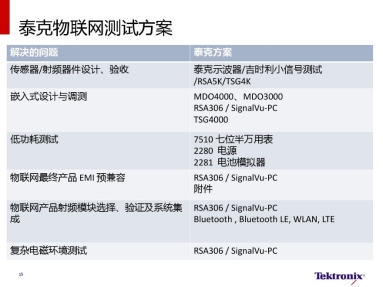

与竞争对手类似,泰克科技(展位号E4.4584)提供的物联网标准与协议测试完整方案,能够为无线产品的定义和复杂的模块选择直到产品符合最新标准合规进行认证,在产品设计的整个过程中提供指导和帮助。比如泰克发布的LoRa测试解决方案,型号为LOR-4136,采用Semtech 的LoRa 技术,以泰克公司矢量信号源及实时频谱分析仪为核心,开发了全套物理层综合测试方案,以应对物联网应用中 LoRa 系统的设计验证需求。该解决方案运用优秀的软硬件架构设计,全面覆盖基于LoRa技术的器件、模块或设备从研发、生产直到最终认证测试的全产品生命周期的测试需求,提供了一站式专用工具。Lora标准之外,泰克还帮助客户提供从蓝牙到WLAN,从射频设计到调试以及EMI和EMC等一系列物联网无线技术相关的测试解决方案,泰克的方案包含了通过各种领先的示波器产品以及SignalVu-PC软件配合TTR500 矢量网络分析仪等专门为物联网进行优化的软硬件产品。
https://wkretype.bdimg.com/retype/zoom/a04c0a34192e45361066f587?pn=15&o=jpg_6&md5sum=e9bc300ce369ea98bcbac45712bb6c3a&sign=367ebbcaf3&png=1139413-1146698&jpg=1878626-2013645
图4 泰克物联网相关测试产品汇总
