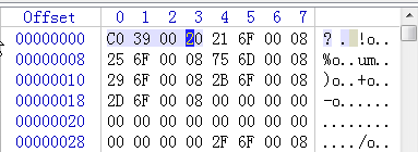

  56.                                 ;实际上是在CODE区(假设STM32从FLASH启动,则此中断向量表起始地址即为0x8000000)
  57.                 AREA    RESET, DATA, READONLY           ;定义一块数据段
  58.                 EXPORT  __Vectors               ;EXPORT:在程序中声明一个全局的标号__Vectors,该标号可在其他的文件中引用
  59.                 EXPORT  __Vectors_End               ;在程序中声明一个全局的标号__Vectors_End
  60.                 EXPORT  __Vectors_Size              ;在程序中声明一个全局的标号__Vectors_Size
  61.
  62.                                     ;DCD(DCDU)用于分配一片连续的字存储单元并用指定的数据初始化。
  63. __Vectors       DCD     __initial_sp               ; Top of Stack   ;该处物理地址值存储__initial_sp所表示的地址值,即为 __Vetors 标号所表示的值
  64.                 DCD     Reset_Handler              ; Reset Handler

  136.                 DCD     TIM7_IRQHandler            ; TIM7

我们截一个图说明一下,map文件:
对应的bin文件,看是不是放的上面地址:
显然,200039c0就是栈顶地址,而08006F21就是reset_handler地址!
