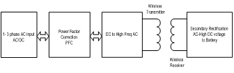

无线技术工作原理
原则上,无线充电的工作方式与有线充电非常相似。电源电压转换为直流电(DC)并用于为电池充电。在较高的功率水平下,会使用功率因数校正(PFC)级。大多数基于主电源的充电器使用电流隔离变压器,这是有线和无线充电器之间的本质区别。
图1: 典型充电器框图
在有线应用中,变压器是一个带有核心的单元,可确保初级产生的(几乎)所有通量都耦合到次级。这确保了高水平功率传输,进而助力构建高能效的充电器。

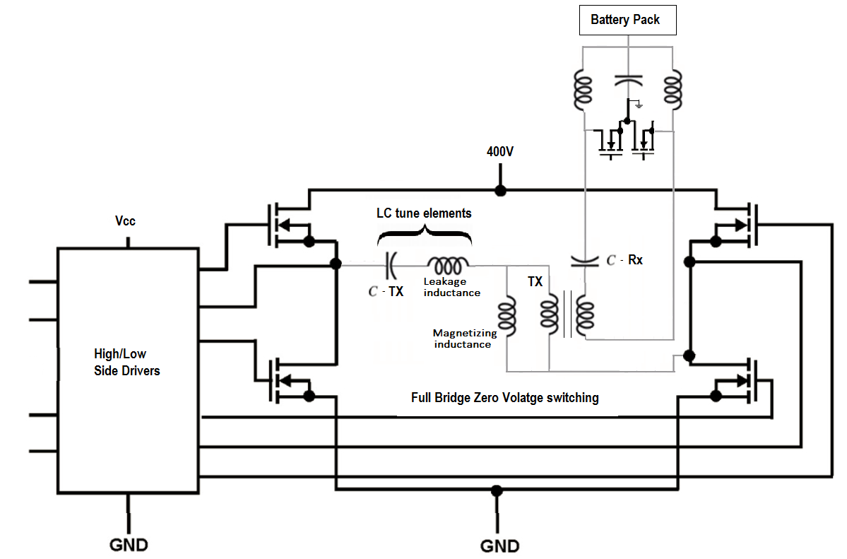

为了打造无线充电器,变压器被分为初级和次级,初级(发射器)保留在充电器中,次级(接收器)位于将要充电的设备中。初级和次级之间的距离将因应用而异,并会对充电器的性能产生重大影响。
通过将核心替换为“空气”,通量传输减少。如果在基于核心的变压器中,耦合系数(k)近似为1,那么在无线应用中,k的值将接近0.25。实际值将与两个线圈之间的距离成反比,且如果初级和次级未对准,则实际值也将减小。
然而,通过在初级和次级引入磁共振可改善这种情况。通过使用两个调谐电路,功率以特定的频率传输,且与非谐振方法相比,功率传输的能效可近乎翻倍。
图2: 采用谐振方法的无线功率传输
这种方法的另一优点是具有更好的电磁干扰(EMI)性能,这对无线充电的大规模推广至关重要。它还允许使用诸如零电压开关(ZVS)或零电流开关(ZCS)等技术,这两种技术对于实现极高能效的功率传输都起着重要作用。
