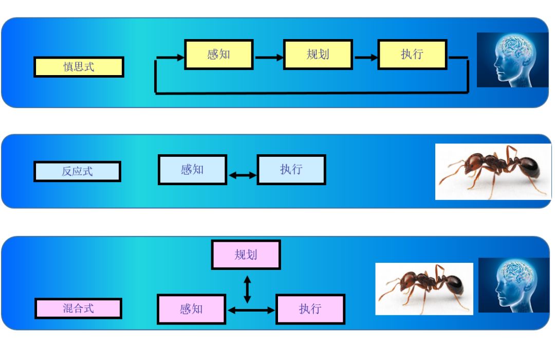

  无人驾驶的技术真正困难就是人工智能的程序。我们怎么去设计它,说到设计,实际上在人工智能应用在移动信息研究中,有一些基本的方案,大家不妨一起简单地回顾一下。
  在人工智能研究中,有几种基本的控制结构,一是慎思形式的,什么意思?我们要去显示做决策规划和执行控制这样的环节,对应的是一个一个程序模块。当然要设计一个这样的结构,或者设计这样的软件系统,需要很多人参与,需要人的智力的投入,这个很显然我们觉得做起来非常麻烦。
  另外一个比较直接的想法,当然就是所谓的反应式,我们最好能够设计一个简单的程序,不需要知道它内部是怎么工作的,能够直接从传感器到执行器的映射,这就是所谓的反应式。
  当然实际在研究过程中,最后大家都发现不管是慎思式还是反应式做来做去都不能够很好的解决问题,怎么办?人类最大的本事就是把各式各样的方法混在一起就是混合式,反应式大家很容易理解,如果有一个控制方向我们用一个状态方程组就能够很好地描述它,当我设计一个简单的控制器就能够实现对这样对象的控制。对于我们说的机器人和无人车也不例外,我们能够很好地描述清楚,就可以设计出一个简单的控制器出来。最早在1948年的时候,当时控制论刚刚产生,就有人设计了一个移动的机器人系统。这个慎思式,实际上大家关注的最典型的可能是世界上第一个自主的机器人,就采用这种慎思式的研究。SHakey研究了一个机器人只要能够不碰撞运动就可以了,这是1968年做出来的,这个也是我们现在智能机器人(无人车)研究真正的现代意义上的开端。

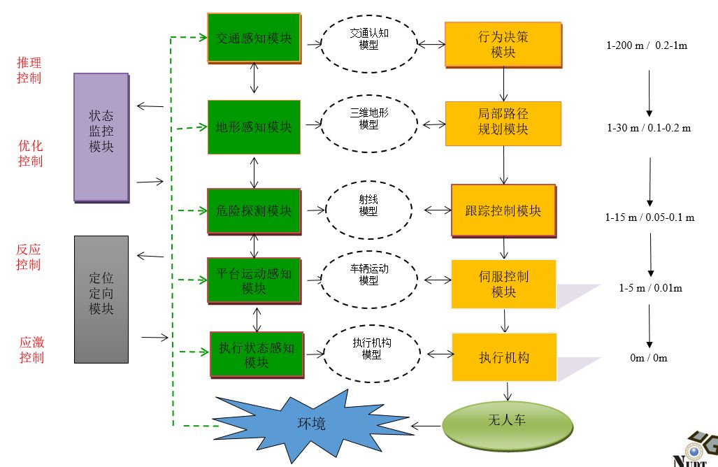

  在这些研究基础上,到了1986年的时候,MIT提出了一种所谓的包容式结构,这个包容式结构,大家仔细去分析一下就会发现,它实际上是一种混合式的结构。如果只是把行为定义为行走的话当然很简单,我们就可以设计反应式控制来实现。随着反应式变得越来越复杂,就很难用反应式结构去实现了。这个事情我个人在看了这么多文献之后,大概同样是在1980年代,美国的James他提出了所谓4D/RCS结构,已经是非常完备的或者非常好的方法或者是一个体系了,甚至他们也给出了一套工程化的方法,怎么设计一个复杂的机器人系统或者是无人车,我们自己也是基本上参照4D/RCS这样复杂系统的控制结构来设计我们的无人车的。
  这是我们的无人车采取的一种结构,下面最基本的就是底层的执行结构以及到上面的交通,对交通场景的认知、决策等等。只有知道了结构,我们反过来才能说机器学习在无人车中怎么用,我们刚才说了,对于无人车来说,它的核心就是人工智能程序,机器学习又是人工智能里面的一个重要的内容,大家当然就想着,是不是能够把机器学习用在无人车上,让无人车能够变得越来越聪明,能够越来越好的去适应环境,我们就一起来看一看机器学习在无人车上到底能怎么用。
