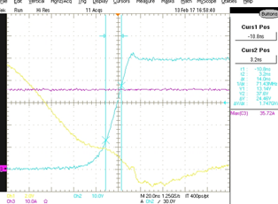

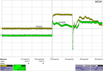

因此,dv/dt是保证闩锁效应耐受能力的重要参数,测量结果显示,意法半导体产品的dv/dt性能(图4)优于竞品(图5)。
image.png?imageView2/2/w/550
 图4. STL285N4F7AG的dv/dt t测量值
图5. 竞品的dv/dt测量值

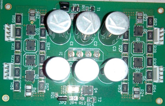

我们通过一个短路实验来测量、验证意法半导体40V汽车功率MOSFET在汽车安全应用中的稳定性。电子系统可能因各种原因而发生短路,例如,存在湿气、缺乏绝缘保护、电气部件意外接触和电压过高。因为短路通常是意外造成的,所以短路很少是永久的,一般持续几微秒。在短路期间,整个系统,特别是功率级必须承受多个高电流事件。我们用STL285N4F7AG和测试板做了一个短路实验,测量结果如图6所示:
图6:测试板
