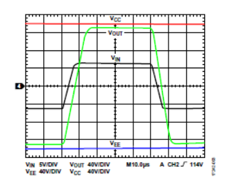

性能
1、直流线性度
图2显示了增益误差与输入电压的关系(直流线性度),增益为20,电源为±140 V。
image.png?imageView2/2/w/550
图2.增益误差与输入电压的关系
2、压摆率
图3显示了压摆率曲线,增益为20,电源为±140 V,测量值为20.22 V/μs。
图3.压摆率
