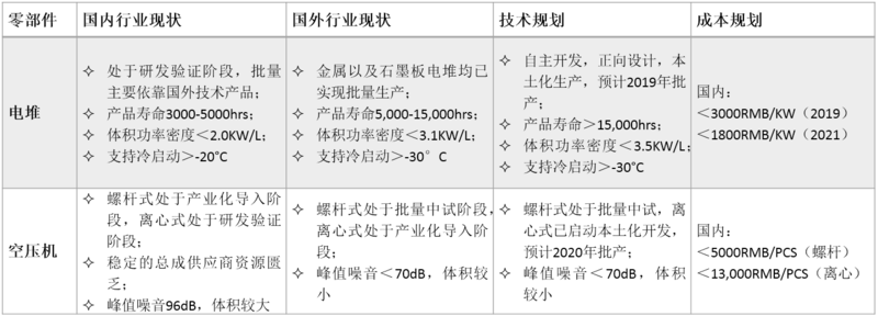

燃料电池系统核心零部件主要有电堆、空压机、DC/DC、氢 气循环泵、增湿器等,下表介绍了目前国内外燃料电池核心零部件中,电堆与空压机的技术发展情况。
中国燃料电池究竟发展到哪一步了?
资料来源:上海重塑能源科技有限公司

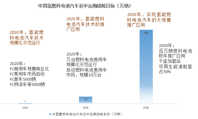

2018年9月1日召开的第14届中国汽车产业发展泰达国际论坛上,中国科学院院士、清华大学教授欧阳明高就明确预估了中国燃料汽车的发展规模,同时会上公布了中国氢燃料电池汽车近中远期战略目标计划。
image.png?imageView2/2/w/550
目前在中国氢燃料电池产品已通过商业化运营验证,可靠性得以证实。佛山、上海、张家口、郑州率先实现氢燃料电池公交常态化多线路运营;佛山于2018年底,新投入70辆公交,于2019年初,计划新投入70辆公交;张家口于2018年底,启动商业化示范运营。
同时,目前在中国上海、广东、山东、湖北等多地政府均出台了相关规划。
上海:2020年建设加氢站5-10座,乘用车示范区2个,运行规模达到3000辆;到2025年建成加氢站50座,乘用车不少于2万辆、其他特种车辆不少于1万辆。
山东:《山东省氢能源产业发展路线图》(建议稿)提出,到2020年,燃料电池汽车数量达到2000辆,加氢站达20座;到2025年,燃料电池汽车数量达到5万辆,加氢站达200座;到2030年,燃料电池汽车数量达到10万辆,加氢站达500座。
苏州:到2020年,建成加氢站近10座,燃料电池汽车运行规模力争达到800辆;到2025年,建成加氢站近40座,燃料电池车运行规模力争达到1000辆。
武汉:2018-2020年,建设5-20座加氢站,燃料电池公交车、通勤车、物流车等示范运行规模达到2000-3000辆。到2025年,建成加氢站30-100座,实现乘用车、公交、物流车及其他特种车辆总计1-3万辆的运行体量。

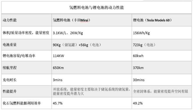

下表为氢燃料电池汽车代表丰田Mirai和动力锂电池汽车代表特斯拉的性能对比。
相比于锂离子电池,氢燃料电池的电池重量、续航里程、充电时长等都具有明显优势。但同时,目前氢燃料电池仍在发展的初期,许多问题亟需解决,技术难度大、成本高、运输风险大、加氢站基础设施的不完善等问题都是制约氢燃料电池大规模推广的重要影响因素。
目前中国燃料电池产业主要依靠政府补贴,同时大部分核心零部件需要依赖进口(如上文表格中介绍的电堆等),部分零部件实现自主批产在2020年后。
同时,氢燃料电池是使用氢这种化学元素,制造成储存能量的电池。氢分子又小又活泼。它透过质子膜时,电子被从分子上剥离,只留下带正电的氢质子通过,氢质子被吸引到薄膜另一侧的电极与氧分子结合。质子交换膜就是这一过程中最核心的技术。然而,质子交换膜中又以铂金(Pt)为催化剂,Mirai用了约100克铂,按照现在174元/克计算,催化剂就用了近2万元。质子交换膜以杜邦的Nafion为例,约为一平方厘米10元人民币,按照用量一平方米计算,光是质子交换膜的成本就在10万元左右。另外还需高压储氢罐成本6万。横向比较,传统汽油车2L发动机的成本约为3万元,目前锂电池成本已降至1元/wh以下,Tesla主流配置的75 KWh三元锂电池成本约为8万。
