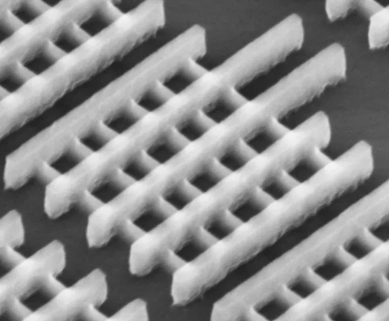

“早”在2011年年中,英特尔推出了向空间要性能的Tri-Gate 3D晶体管技术,成为LSI取代电子管之后,半导体制程革命的新标志。该技术就是今天已经广为各大半导体厂商所采用的FinFET。

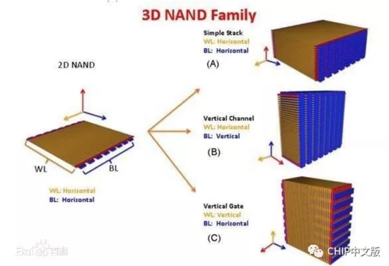

从2013年开始,多家主流的Flash厂商开始陆续推出3D NAND产品,最早推出该类产品的三星称之为V-NAND。与该技术普及相伴的是MLC向高堆叠TLC的技术演进,SSD进入寻常百姓家。

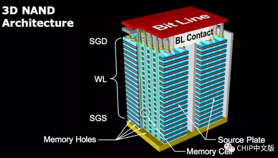

DRAM/NAND堆叠相对简单,由于各层半导体功能特性相同,无论是地址还是数据,信号可以纵穿功能完全相同的不同楼层,就像是巨大的公寓楼中从底到顶穿梭的电梯。存储具有Cell级别的高度相似性,同时运行频率相对不高,较常采用这种结构。

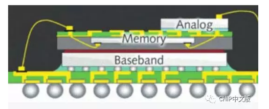

SoC和DRAM芯片的堆叠,采用了内插器或嵌入式桥接器,芯片不仅功能有别,而且连接速度高,这样的组合甚至可以完成整个系统功能,因此叫SiP(System in Package)更准确。SiP封装足够小巧紧凑,但是其中功能模块十分固定,难以根据用户需要自由组合IP模块,也就是配置弹性偏低。

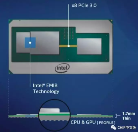

在去年年初,英特尔推出Kaby Lake-G令人眼前一亮,片上集成AMD Vega GPU和HBM2显存的Kaby Lake-G让EMIB(嵌入式多芯片互连桥接)封装技术进入人们眼帘,而该技术还只是2D封装,也就是所有芯片在一个平面上铺开。

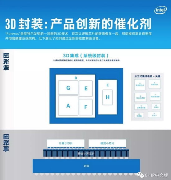

现在,英特尔已准备好将3D封装引入主流市场,也就是Foveros。Foveros 3D封装将多芯片封装从单独一个平面,变为立体式组合,从而大大提高集成密度,可以更灵活地组合不同芯片或者功能模块。
image.png?imageView2/2/w/550
多IP组合灵活(异构),并且占用面积小、功耗低,是Foveros最显著的特点。特别是结合上英特尔10nm制程,摩尔定律从晶体管密度(2D)到空间布局(3D)两个维度得到延续。

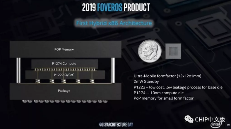

这颗Foveros 3D封装技术打造的硬币大小的芯片,从下至上,依次是封装基底(Package)、底层芯片(Bottom Chip)、中介层(Active Interposer,中介层上的上层芯片可以包括各种功能,如计算、图形、内存、基带等。中介层上带有大量特殊的TSV 3D硅穿孔,负责联通上下的焊料凸起(Solder Bump),让上层芯片和模块与系统其他部分通信。
该芯片封装尺寸为12mm×12mm、厚1mm,而内部3D堆叠封装了多个模块:基底是P1222 22FFL(22nm改进工艺)工艺的I/O芯片;之上是P1274 10nm制程计算芯片,内部整合了一个Sunny Cove高性能核心、4个Atom低功耗核心;PoP整合封装的内存芯片。据称,整颗芯片的功耗最低只有2mW,最高不过7W,注意,这可是高性能的x86架构芯片,不是ARM的哟!

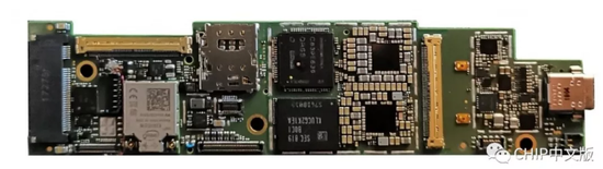

围绕这颗芯片制成的电脑主板尺寸缩小到一块M.2规格SSD大小,要知道此前Core m SoC平台主板的面积小1/2以上。
