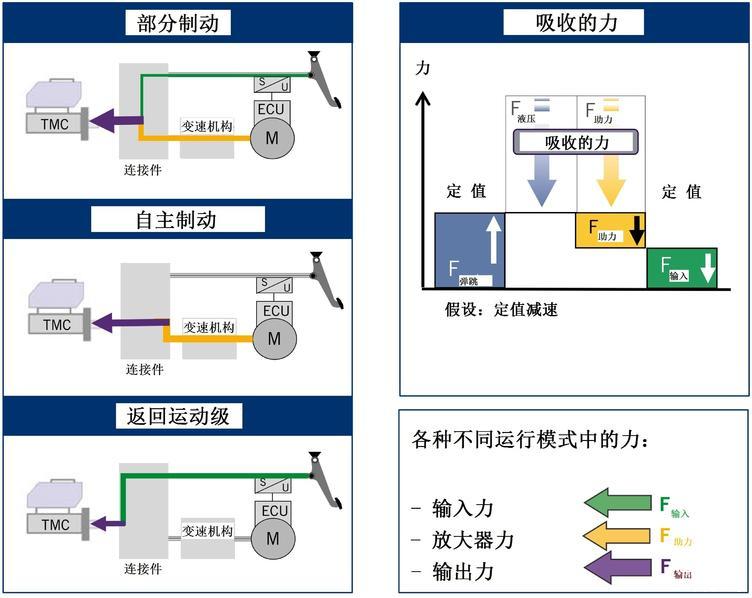

iBooster经由行程来调节,需通过连接件才能实现(图3)。放大器跟随输入杆确保必要的踏板反馈。
原则上,可有两种行程测量:
(1)输入杆行程和放大器行程(在第一代iBooster中就以此进行转换);
(2)差动行程和放大器行程(第二代iBooster即遵循该原理)。
图3 iBooster制动力放大器基本功能
因此,在第二代iBooster中的调节过程被设计成可将输入杆行程和放大器行程之间的差动行程调节到零值。为了使其达到必要的精度和动态性能,采用永磁式同步电动机(PMSM)作为驱动装置,由于其在电动助力转向机中的广泛应用,因此在商业上具有普遍吸引力。为了永磁式同步电动机(PMSM)实现整流过程,需配置一种转子式位置传感器,因为该传感器可被用于查明放大器行程的方位,放大器范围的定位可达到μm级。制动踏板与iBooster电动机之间的连接件会对其行程进行限制,并且由其实现下列附加功能:
(1)自动建立制动压力(无需驾驶员参与);
(2)机械返回运动级(在发生故障情况下无需采用iBooster电机辅助)。
在采用电动车和混合动力车的情况下,需匹配iBooster的支撑力,根据车辆是否是通过车轮液压减速或者通过动力传动系减速而定,因此仍保留其踩下踏板的常规感受,其中ESP通过中间储存减小了参与制动的有效液压容积,从而降低了制动压力,同时通过iBooster减小了支撑力,因而相对于车辆减速而言,驾驶员的踩踏力本身并不存在差异(见图3)。

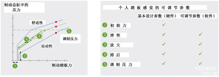

诸如转向机、变速器或者加速踏板等车辆零部件的性能如今已能在许多车辆上进行匹配及调整,采用iBooster时也能对制动踏板进行类似操作(图5),并且除了在舒适性或运动性之间开展的性能选择之外,还能对其行驶状况进行调整。除此之外,在整个车型平台范围内,还能以相同的硬件设置满足其局部的不同要求。
图5 可调节的制动踏板特性
图5 可调节的制动踏板特性
