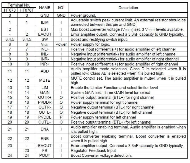

管脚定义及排列特点
image.png?imageView2/2/w/550

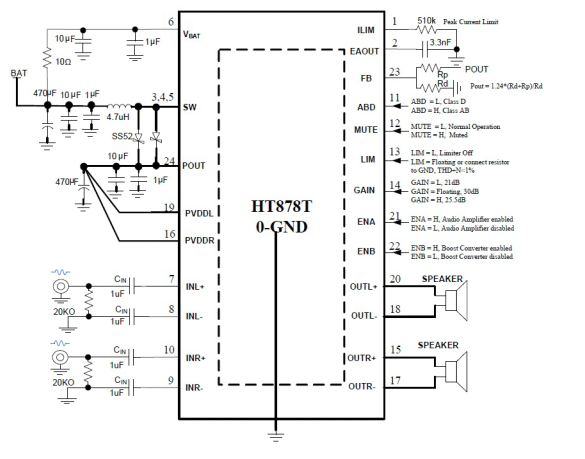

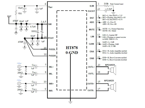

典型应用原理图

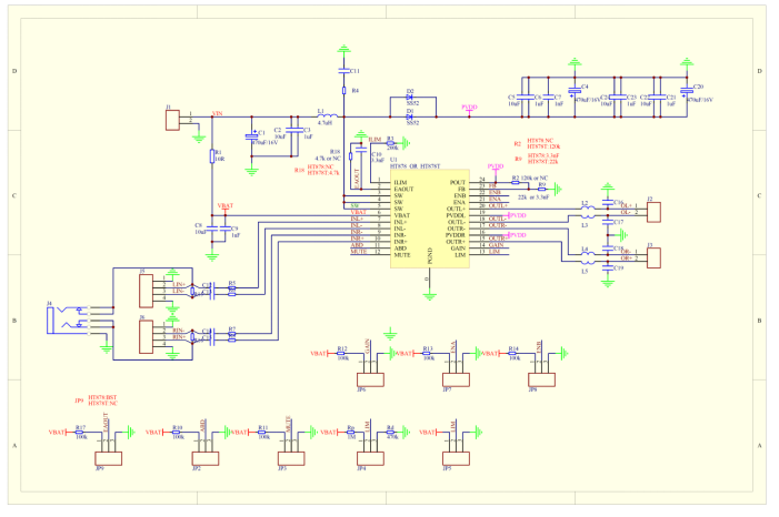

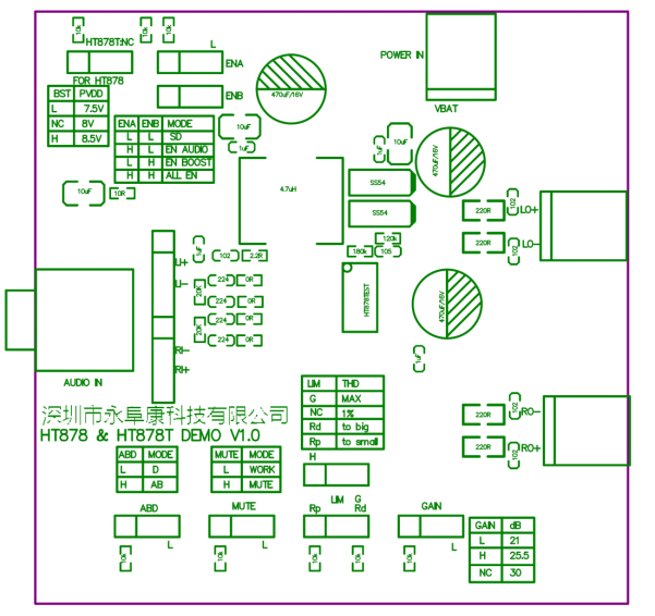

DEMO板电路图

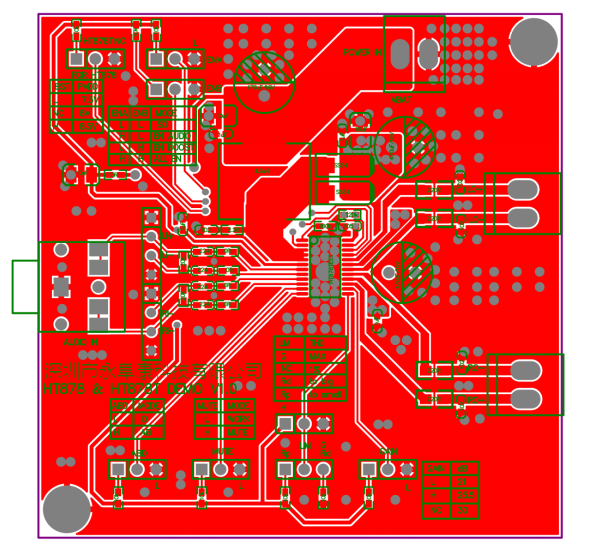

DEMO板PCB顶层贴片图

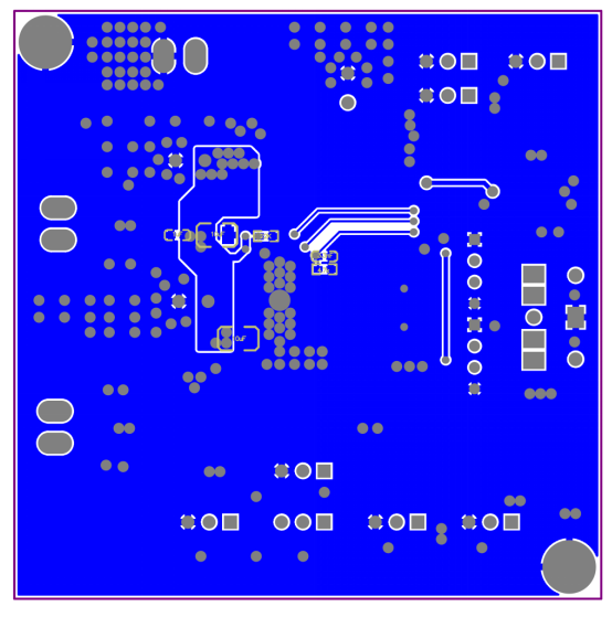

DEMO板PCB底层贴片图

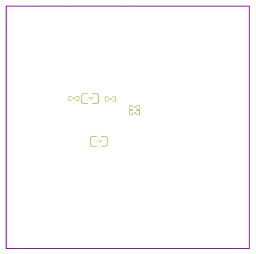

DEMO板PCB顶层设计图
DEMO板PCB底层设计图
