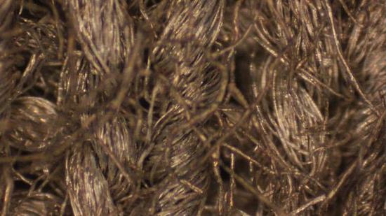

英国创业公司Pireta找到一种新方案:它开发出一种新技术,可以在每一根纤维上涂上2微米厚的铜层。几乎任何纤维都可以涂,而且可以像普通织物一样弯曲、拉伸。
给每一根纤维加涂层
Pireta的CTO、创始人Chris Hunt在英国国家物理实验室工作时想出这套方案。
在制造过程中用到了烧结处理技术,也就是用热力和压力处理材料微粒(这里是银纳米粒子),让它们凝结。相比来说,让金属融化的温度会高不少,新材料一旦与面料融合,在达到融点之前不会改变。
Hunt介绍说:“我们让纺织品表面活跃起来,然后将它放进银纳米粒子。这样纤维就会被静电荷覆盖。当我们风干运动服,银会附着在每一根纤维表面。此时还无法导电,但是如果我们用化学方法处理一下,加入铜,每一根纤维外就会包裹铜皮,厚度只有2微米。”
在制造衣服的任何一道程序都可以进行类似处理,不会影响拉伸与透气性能。你甚至可以把零件直接焊接到经过处理的纺织品上。

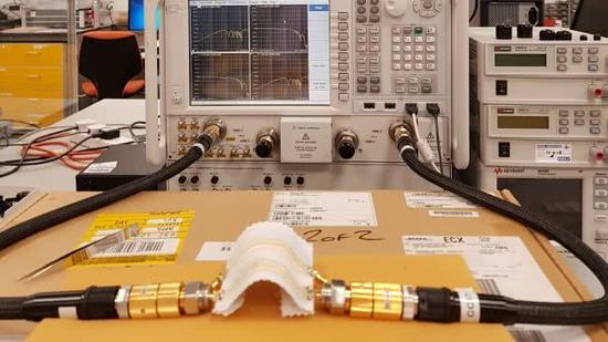

Hunt解释说:“我们可以让它传输2.4GHz信号,如果衣服是给急救人员穿的,可以将天线植入不同位置,这样急救人员与基地之间就会一直有信号连接,不必带上手持设备,别在夹克上。”
对于智能衣服来说,最大的挑战在于它能承受什么——即使未经处理能承受什么。Pireta用不同的纺织品做过实验,如果制造商希望纺织品能在40度环境下洗涤,那它们就是真的想这样做,不是开玩笑。
Hunt说:“我们还做了拉伸实验,如果你们在测试时拉伸20%,对此感到满意,那我们的技术就能满足你的要求。”

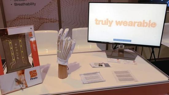

医疗、体育及其它
Hunt认为,Pireta技术有很大的应用前景,医疗保健行业可以用,老年人如果穿上智能衣服,就能侦测心率变化,摔倒了也知道,不需要戴上智能手表。医院也可以用智能衣服侦测压觉点,防止病人患上床溃疡。
在职业体育世界,新织物更是前景光明。Hunt说:“运动员是昂贵的,团队希望他们能保持健康。现在有许多赛事用上了穿戴设备,比如环法自行车赛,不过设备太笨重,有点像模块。”
如果能开发出智能运动衫或者智能袜子,用来侦测速度、节奏或者心率,将数据发送出去,不需要独立的胸带和传感器,不是更好吗?
现在还买不到植入Pireta技术的衣服,不过团队正在与几家公司洽谈,准备让技术商用。
